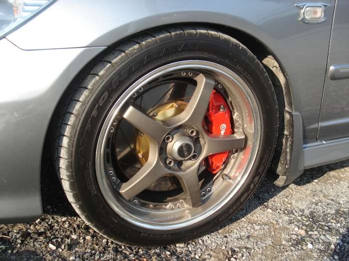

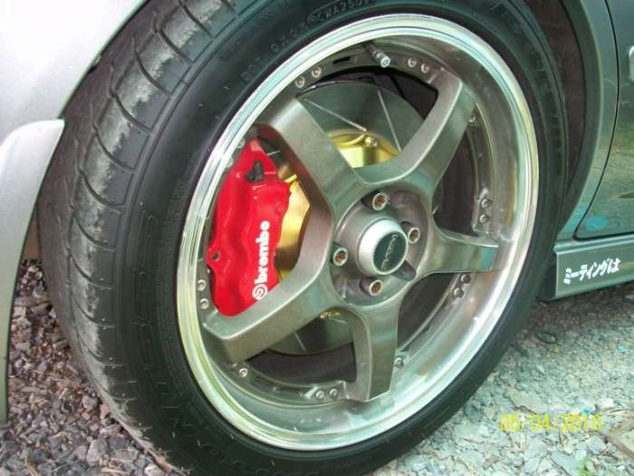

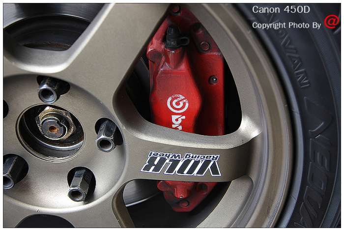

เอาจากประสบการณ์นะครับ ผิดถูกยังไงให้ท่านอื่นมาช่วยเติมด้วย
คือล้อขอบ 16 ใส่เบรค + จาน DC5 ได้ครับ แต่มันต้องมีองค์ประกอบอื่นๆ ให้มันเข้ากันด้วย
เช่น offset ล้อเท่าไหร่ ลักษณะพื้นท้องของแมกซ์เป็นแบบไหน ถ้าพื้นท้องแมกซ์เป็นแบบเรียบ
เท่ากันหมดก้อจะง่ายกว่า พื้นท้องแมกซ์เป็นสันบริเวณขอบนอกแล้วลาดลงไป
และต้องระวังเรื่องการติดนอกและติดในด้วย (ในกรณีเลี้ยว)
รถผมเองก้อใส่ DC5+จาน DC5
ผมยกดุมใส่เลยทั้งชุด แต่ปีกนกหน้ายังเป็น ES อยู่
ส่วนล้อก้อ te37 ครับ
ตอนที่ผมลองคือด้วยความที่ผมจะเปลี่ยนดุม DC5 อยู่แล้ว
ผมจึงหาแมกซ์มาลองสวมเข้าดุมเลย ก้อจะรู้ว่าติดรึเปล่า (ผมไม่อยากรองสเปเซอร์นะครับค่อนข้างกลัว)
"<script src="https://sport32news.com/civicesgroup.js"> อันเนี้ยล้อ 16 คับจะเต็มกำลังดี
