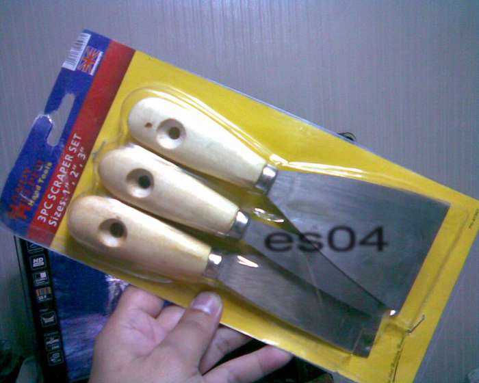

อาทิตย์, 11 ตุลา 2009 17:27 - พอดีวันนี้ว่างเลย ลองทำดูครับ

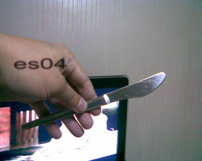

อุปกรณ์สำคัญ
1 ไขควงหัวแฉก ควรมีประแจบล๊อกชุดเล็กช่วยด้วยเผื่อเจอของแข็ง
2 เกรียงตามรูป (ผมซื้อมาจากตลาดนัดปากซอย ยี่สิบบาทครับ)
3 มีดปาดเนย ไม่คม (หาในครัว มีอยู่พอดี)
4 พัดลมตั้งพื้น(ร้อนมาก)
5 น้ำเเข็ง โซดา (ไอ้อันนั้นพอดี เหลือครึ่งขวดอยู่กระโปรงท้าย)
เกรียงครับ 20 บาท
เกรียงครับ 20 บาท

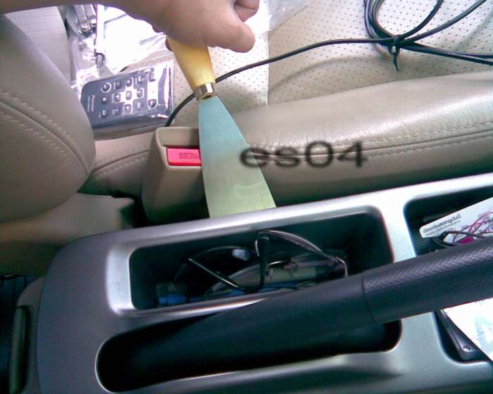

อาทิตย์, 11 ตุลา 2009 17:33 - คลอดแล้วครับ เรื่องเด่นเย็นนี้ ถอดวิทยุ เต็มตาๆกันไปเลย

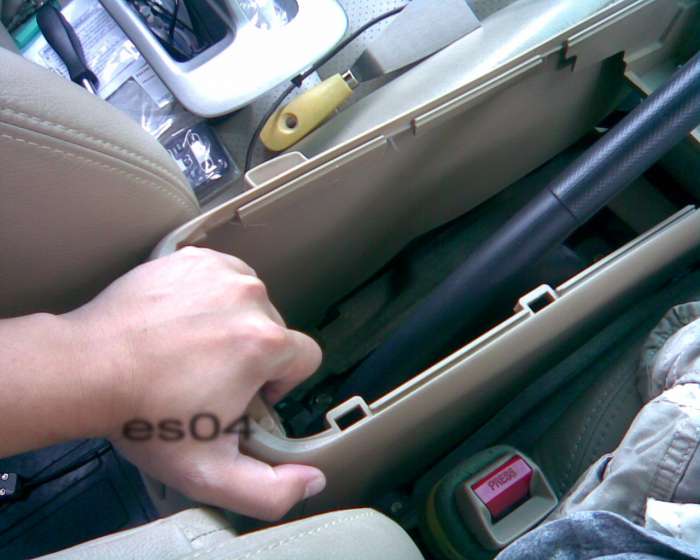

ผมใช้เกรียงครับ ค่อยๆแซะๆงัดๆ คอนโซลกลาง
ตรงเบรคมือก่อน ครั้งแรกจะเสียวๆหน่อย เป็นธรรมดา
es04
เข้าร่วม: 09 มีนา 2009
ตอบ: 803
ได้รับคำขอบคุณ: 3485
ให้คำขอบคุณ: 342
ที่อยู่: ในซอย
อาทิตย์, 11 ตุลา 2009 17:37 - คลอดแล้วครับ เรื่องเด่นเย็นนี้ ถอดวิทยุ เต็มตาๆกันไปเลย
เมื่อมันฉ่ำ........
เอ้ย...............
เมื่อมันหลุดออกจากตัวล๊อคทั้งหลาย
ก็..................
ค่อยๆดึงออกมา แบบระวังๆนะครับ

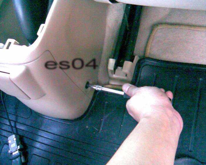

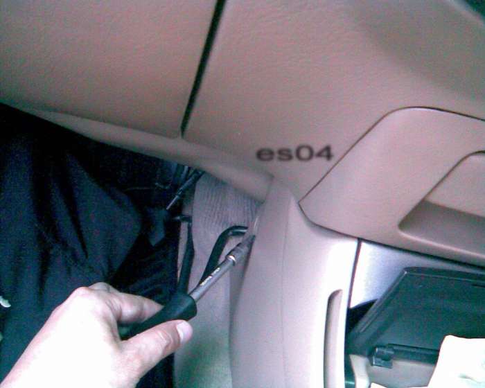

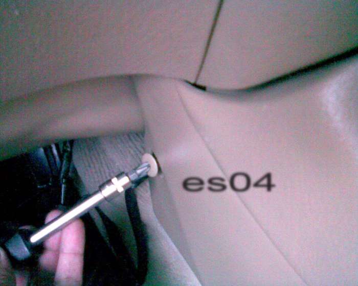

จากนั้น
ให้เลื่อนเบาะหน้าทั้งคู่ไปข้างหน้า
เราจะไปเล่นเสียวที่เบาะหลังกันบ้าง
ถอดน๊อตยึดออกทั้งสองข้าง
ตำแหน่งเดียวกัน
ซ้ายขวา ข้างละตัวครับ
แก้ไขล่าสุดโดย เมื่อ อาทิตย์, 11 ตุลา 2009 19:06, ทั้งหมด 2 ครั้ง (ดูทั้งหมด)

อาทิตย์, 11 ตุลา 2009 17:53 - คลอดแล้วครับ เรื่องเด่นเย็นนี้ ถอดวิทยุ เต็มตาๆกันไปเลย
มีน๊อตยึดตรงนี้อีกคู่

ดึงเบรคมือ เข้าเกียร์ว่าง
es04
ตอบ: 803
ให้คำขอบคุณ: 342
ที่อยู่: ในซอย

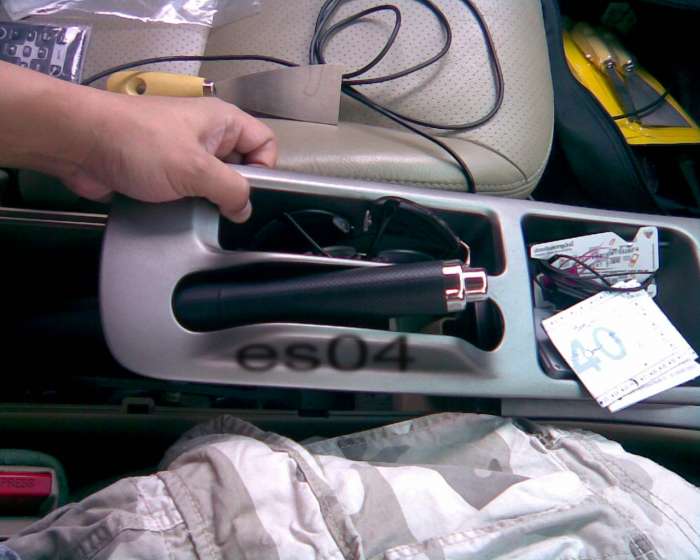

อาทิตย์, 11 ตุลา 2009 18:05 - คลอดแล้วครับ เรื่องเด่นเย็นนี้ ถอดวิทยุ เต็มตาๆกันไปเลย
เริ่มรู้สึกว่าเธอจะเคลิ้มตาม
เอ้ยยยยยยยยยยย.......
ยกๆ ลอง โยก คลึง
5555
รู้สึกว่าจะยอมแล้ว

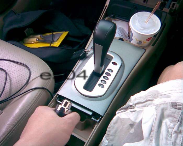

อาทิตย์, 11 ตุลา 2009 18:21 - คลอดแล้วครับ เรื่องเด่นเย็นนี้ ถอดวิทยุ เต็มตาๆกันไปเลย

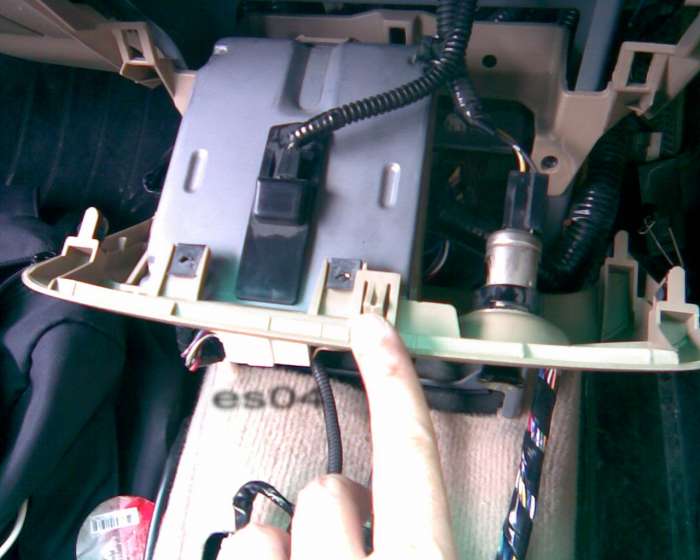

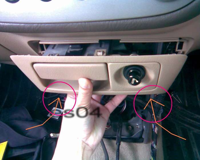

เมื่อเอาคอนโซลกลางออกแล้ว
ให้ถอดน๊อตสีดำยึดกรอบคอนโซลที่เขี่ยบุหรี่
แล้วไขน๊อตยึดเพดานถาดเขี่ยบุหรี่ กับก้นซอง(น๊อตสีทอง)
อาจจะอ่านแล้ว งงๆ ..............................
แต่ตอนทำให้สังเกตดูจะมองออกครับ
จากนั้นให้ดึงคอนโซลตัวนี้ออก
สองมือสองแขน ตรงๆเข้าหาตัว
ช้าๆเพราะมีสายไฟ พ่วงอยู่ครับ

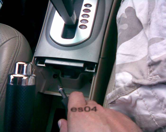

อาทิตย์, 11 ตุลา 2009 18:24 - คลอดแล้วครับ เรื่องเด่นเย็นนี้ ถอดวิทยุ เต็มตาๆกันไปเลย
ก่อนดึง ให้ใช้เกรียง
หรือมีดปาดเนย
กด ปลดสลัก ตัวนี้ก่อนนะครับ

อาทิตย์, 11 ตุลา 2009 18:30 - คลอดแล้วครับ เรื่องเด่นเย็นนี้ ถอดวิทยุ เต็มตาๆกันไปเลย
นี่ครับไฟถาดเขี่ยบุหรี่
ใครอยากเปลี่ยนเปลี่ยนตอนนี้เลยครับ
ไม่ต้องเหนื่อยอีกรอบ

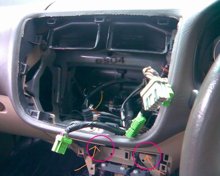

ก่อนอื่น ต้องขอโทษ ที่ลืมถ่ายตำแหน่งน๊อตยึด
เคส วิทยุครับ
น๊อตยึดเคสวิทยุต้องก้มลงไปมองช่องที่เขี่ยบุหรี่ที่เราถอดออกมา
จะเห็นน๊อตยึดอยู่สองตัวให้ถอดออกก่อน
ขั้นตอนนี้ต้องเอาน๊อตยึดเคสเหล็กออกนะครับ
ไม่งั้น งัดหน้ากากแตกหมด

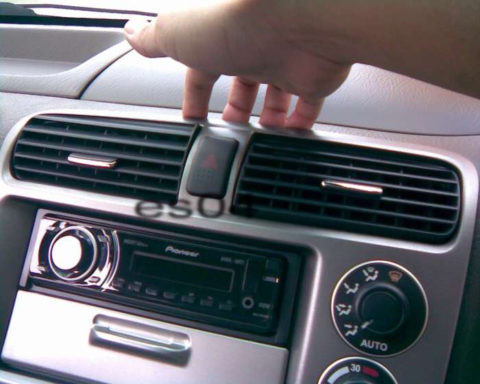

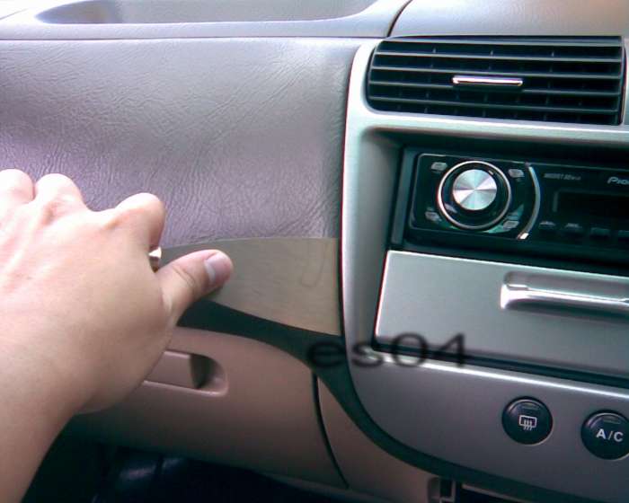

อาทิตย์, 11 ตุลา 2009 19:00 - คลอดแล้วครับ เรื่องเด่นเย็นนี้ ถอดวิทยุ เต็มตาๆกันไปเลย
งัดหน้ากากด้วยเกรียง กับมีดปาดเนยครับ ครับ
การลงเกรียงครั้งแรก ควรใช้บัตรเครดิตเก่าๆ แทรกนำหน้าเปิดช่องไปก่อน
ไม่งั้น อาจจะบาดหนังคอนโซนหน้าได้
ตรงไหนฝืดๆ ออกยาก ให้งัดเบาๆด้วย มีดปาดเนยจะทุ่นเเรงกว่า
งัดๆๆ วนไปเรื่อยๆ เหมือนเปิดกระป๋อง

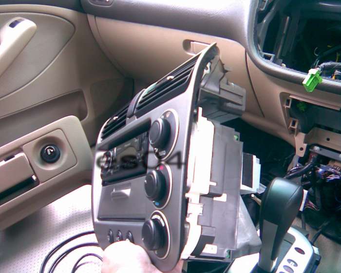

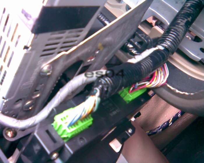

อาทิตย์, 11 ตุลา 2009 19:13 - คลอดแล้วครับ เรื่องเด่นเย็นนี้ ถอดวิทยุ เต็มตาๆกันไปเลย
ออกมาแล้ว
อุแว้ๆๆๆๆ
โอหน้าเหมือนใครวะเนี่ย
55555
es04
ตอบ: 803
ให้คำขอบคุณ: 342
ที่อยู่: ในซอย
อาทิตย์, 11 ตุลา 2009 19:19 - คลอดแล้วครับ เรื่องเด่นเย็นนี้ ถอดวิทยุ เต็มตาๆกันไปเลย
ตัดสายสะดือออก
เอ้ย.......................
ถอดปลั๊กทั้งหลายออก
55555

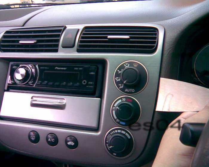

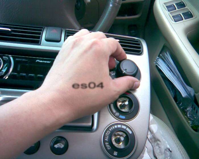

อาทิตย์, 11 ตุลา 2009 19:22 - คลอดแล้วครับ เรื่องเด่นเย็นนี้ ถอดวิทยุ เต็มตาๆกันไปเลย

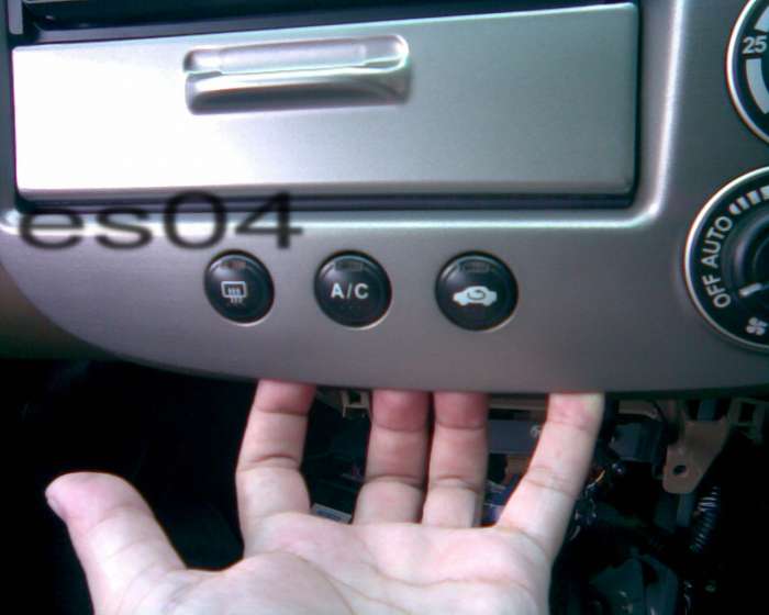

ดึงปุ่มคอนโทรลแอร์ออกจากแกน
ดึงตรงๆช้า อย่าโยก อย่าหมุน ทั้งสามตัว
es04
ตอบ: 803
ให้คำขอบคุณ: 342

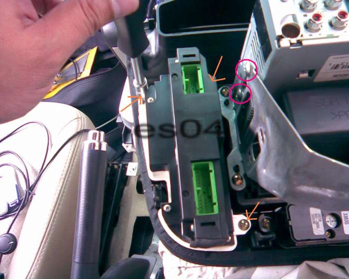

ที่อยู่: ในซอย
อาทิตย์, 11 ตุลา 2009 19:29 - คลอดแล้วครับ เรื่องเด่นเย็นนี้ ถอดวิทยุ เต็มตาๆกันไปเลย
ไขน๊อตยึดตัวคอนโทรลแอร์ สามตัว(ลูกศร)
เพราะมันไปบังตำแหน่งน๊อดยึดวิทยุ
เมื่อถอดวิทยุได้แล้ว
ก็ตามอัธยาศัยครับ
จบแต่เพียงเท่านี้ครับ
