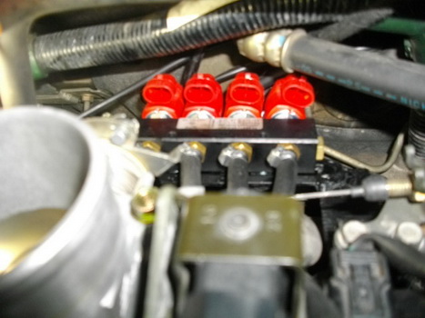

อังคาร, 28 กุมภา 2012 21:48 - ช่วยแนะนำการติดทั้ง2ระบบหน่อยครับ ว่าดีหรือด้อยต่างกันอย่างไร
ระบบดูดกับหัวฉีด

intel101 พิมพ์ว่า:
ระบบดูดกับหัวฉีด
หัวฉีดแน่นอนกว่า
1. ไฟเอนจิ้นไม่โชว์แน่นอน 1000000 %
2. ไม่มีกลื่นแก็ส
3. อัตราเร่งดีกว่า ประหยัดแก็สกว่า
4. แก็สหมดแก็สรั่ว ตัดกลับเป็นน้ำมัน ปลอดภัยแน่นอน
5. ไม่ต้องกลับมาจูนบ่อย บางยี่ห้อมี obd 2 การทำงานแบบอัจฉริยะโดยอัตโนมัติและสามารถแลกเปลี่ยนข้อมูลกันได้ และบางยี่ห้อสามารถลบโค้ต ของกล่องเครื่องยนต์ได้

chatchhc พิมพ์ว่า:
intel101 พิมพ์ว่า:
ระบบดูดกับหัวฉีด
หัวฉีดแน่นอนกว่า
2. ไม่มีกลื่นแก็ส
+1 คับ
ส่วนตัวผมติดแบบดูดอยู่ อธิบายต่อจากด้านบน
1.ไฟเอนจิ้น จูนดีๆไม่โชว์ แต่น้อยคันที่จะทำได้ ของผมไม่โชว์ อิอิ แต่เวลาลากรอบเกิน 6พัน5 โชว์
2. กลิ่นแก๊ส หากจูนหนาเกินมีกลิ่นแน่นอน ออกปลายท่อ
3. อันนี้ยอมหัวฉีดเขาเลย ข้อนี้แหล่ะทำผมอยากเปลี่ยนระบบ 5555
4. แก๊สหมด มันจะวูบต้องกดตัดน้ำมันเอง แก๊สรั่วยังไม่เคยอ๊ะ
5. แบบดูด จูนบ่อยและต้องมีความรู้คับ ไม่งั้นเสียค่าช่างไม่คุ้ม
