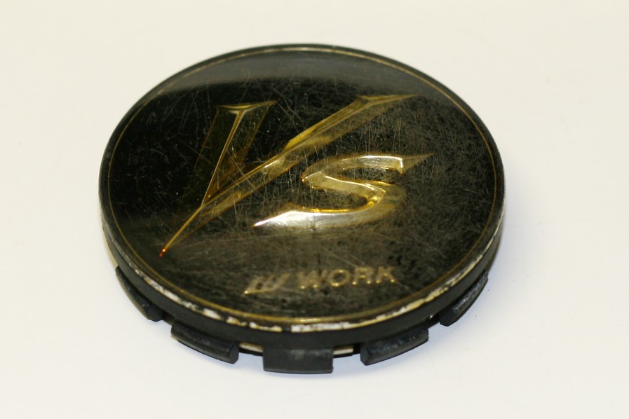

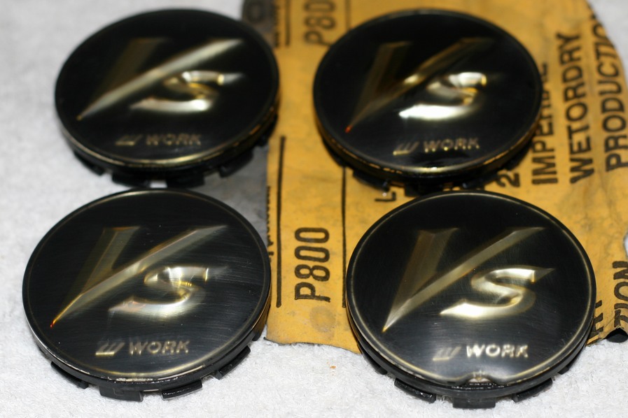

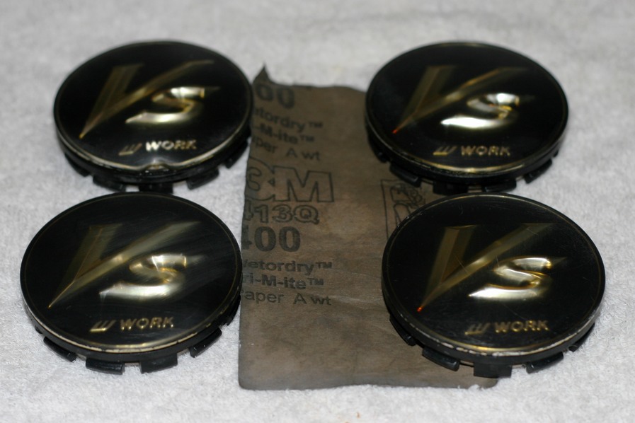

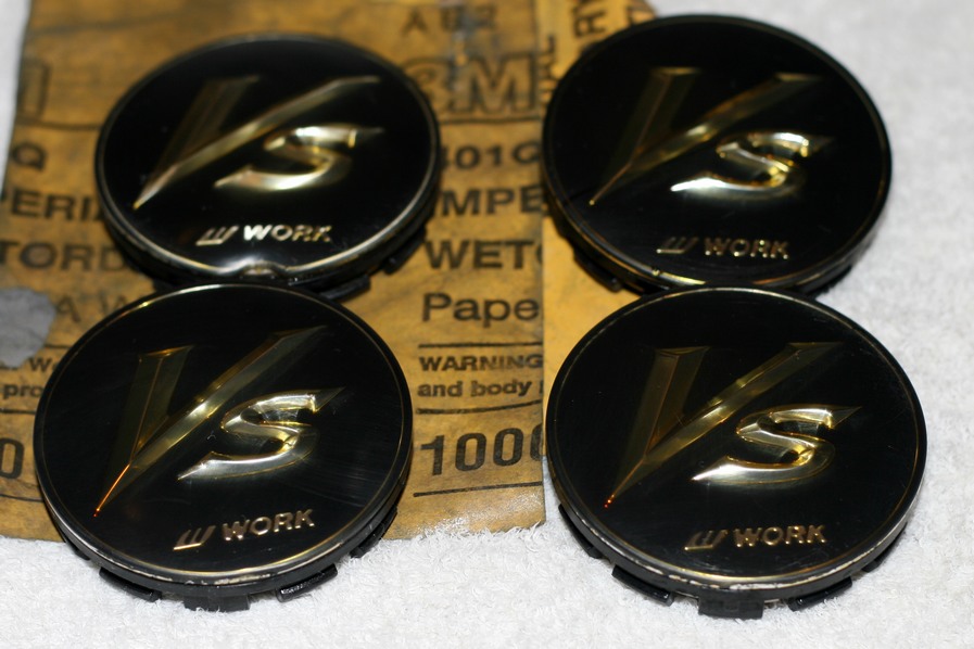

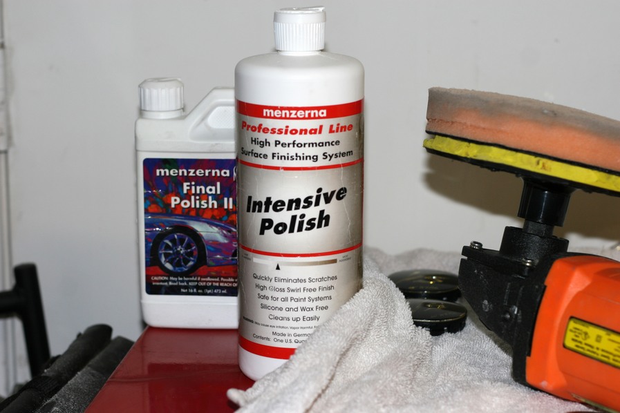

พอดีเปิดเวปดูเล่นๆ ไปเจอเขาทำกันครับ
ส่วนเรื่องเครื่องไม้เครื่องมือ ที่ใช้ ลองแทนค่ากันดูนะครับ
1000 grit (เริ่มเนียนแล้วที่เบอร์นี้)
800 grit
600 grit
400 grit sanding (แทนค่าด้วยกระดาษทรายบ้านเรา)
ถ้าปัจจุบันมันเป็นสภาพนี้อยู่ละก็

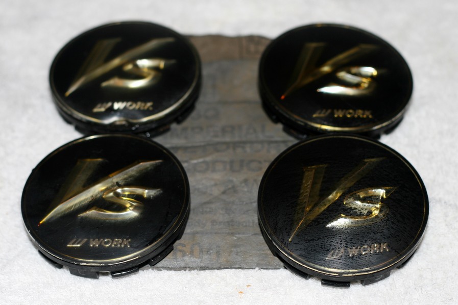

ต่อกันครับ
ขอขอบคุณที่มา :
http://www.honda-tech.com/zerothread?id=1259115&page=30
special thanks

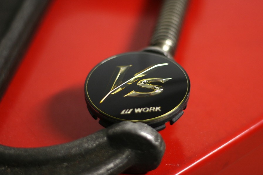

ซื้อมาใหม่ เฉพาะ CENTER CAP หรือเปล่าเนี่ย
ตามด้วยเครื่องมือเหล่านี้
2000 grit (แหล่มเลยยยย ที่เบอร์นี้)

ผมไปที่ AUTOBAC มาครับ มีกระดาษทราย เป็นเบอร์ แบบในรูปของเมืองนอกเลย หน่วยเป็น grid อะครับ ราคาไม่แน่ใจครับ
