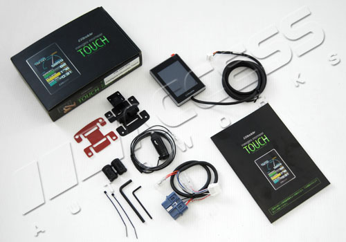

OBD2 ตัวนี้แหละครับพระเอกของรถผม

OBD2 ค่าตัวแพงไหมครับ ติดยากไหม

ศุกร์, 24 กุมภา 2012 16:18 - ไม่ได้เอาไว้เท่ๆแต่ใชประโยชน์ได้จริงๆนะ...เกือบโก่ง
spyhard007 พิมพ์ว่า:
ไม่แพงครับถ้าอยากรู้ราคาPMมาถามผมได้ ไม่อยากบอกผ่านหน้าบอร์ดพูดคุยเดี๋ยวผิดกฏครับ ส่วนการติดตั้ง เสียบเข้ากับปลั๊ก OBD2เดิมๆที่รถได้เลยครับปลั๊กอยู่แถวๆใต้คอพวงมาลัย
