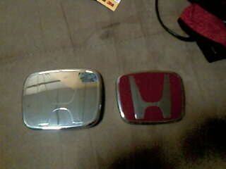

เนื่องจากผมอยากติดHแดงให้แน่นๆครับเลยหยอดกาวร้อน
แล้วดันเปื้อนHแดงนิดนึง เป็นรอยนิ้วมือเลย
ใช่อะไรเช็ดออกครับ รบกวนด้วยครับ
เรียบร้อยแล้วครับ ก่อนอื่นต้องบอกก่อนว่าเป็นของก๊อบ(450บาท)
ลองแช่น้ำอุ่นถึงร้อน แล้วลองขัดเหมือนจะออก คือลอกออกมาเป็นแผ่นใสๆ
หลงดีใจ เช็ดๆซักพักปรากฎว่าสีแดงติดออกมาด้วย
เซ็งครับ เลยไปซื้อน้ำยาล้างเล็บมาแช่เลยกะให้ลอกออกให้หมด
สมใจครับไม่เกิน 2-3 นาที สะอาดอย่างที่เห็นครับ
:?: :?: :?: ขอถามนะครับ พอจะมีสีอะไรพ่นติดมั้ยครับเนี่ย
เผื่ออยากเปลี่ยนเป็นสีโน้นสีนี้ แต่ใจยังอยากได้สีแดงอยู่ ขอบคุณครับ

อย่างงี้ก็สวยไปอีกแบบครับ
สีสเปรย์ ทั่วไปก็น่าจะอยู่นะครับ
ต้องขักกระดาษทราย และพ่นสีรองพื้น
แล้วก็พ่นสีขาว แล้วจึงพ่นสีแดงอีกที สีจะแดงสดเลยครับ ขำขำครับ เคยทำ คาลิปเปอร์เบรคครับแดงมาก
สติกเกอร์ 3M ก็ OK นะครับ

สติกเกอร์ 3M นี่ใช้ๆไปจะซีดมั้ยครับ

3M ผมว่าอยู่นานนะ ติดเป็นสติกเกอร์มาเป็นปีแล้วก้อยังไม่ซีด

สติกเกอร์3M ผมว่าไม่น่าจะซีดง่ายนะครับ เหมือนคุณนิวบอกอะครับติดสติกเกอร์ตั้งนานแระ มะเหงซีดเลยครัย
แต่สีสเปรย์กระป๋องเนี่ย ซีดแน่ๆ ครับ แล้ว ถ้าติดข้างหน้าเวลาโดนเศษหินกระเดนใส่ สีมันจะหลุด เป็นรอยเล็กๆ ด้วยครับ

H สี เงิน เท่ ครับ ไม่ต้องทำแด งอิอิ แตกต่างดี

สวยไม่เหมือนใครดีคับ H สีเงิน

หรือว่า ใช้ติกเกอร์ดีก่า แต่ต้องเนียนๆ
