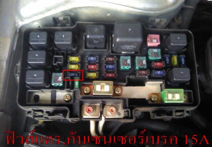

พฤหัส, 16 กุมภา 2012 16:08 - ช่วยด้วยครับ ช่วยด้วย สตาร์ทรถแล้วเหยียบเบรคแต่เข้าเกียร์ไม่ได้ครับ +++++++++++++++
เจอแล้วครับ ฟิวส์ ขาดนี่เอง
เปิดกระโปรงรถดูที่กล่องฟิวส์ 15 A ตามที่แนบรูปมาครับ
จัดการเลยครับเปลี่ยนเลยครับ
ไม่แน่ใจว่าจะเป็นเหมือนรถผมบ้างไหมครับ

ศุกร์, 17 กุมภา 2012 08:08 - ช่วยด้วยครับ ช่วยด้วย สตาร์ทรถแล้วเหยียบเบรคแต่เข้าเกียร์ไม่ได้ครับ +++++++++++++++
โอ้วไม่น่าเชื่อว่ามันจะเกี่ยวกันด้วย ฟิวแตร+เซนเซอร์เบรค VS เกียร์

จันทร์, 20 กุมภา 2012 18:00 - ช่วยด้วยครับ ช่วยด้วย สตาร์ทรถแล้วเหยียบเบรคแต่เข้าเกียร์ไม่ได้ครับ +++++++++++++++
slek พิมพ์ว่า:
แค่ฟิวส์ตัวเดียวเนี้ยนะ
จริงๆครับไม่เชื่อลองเอาฟิวส์ตัวดังกล่าวออก
แล้วลองสตาร์ทแล้วลองใส่เกียร์ดูครับ

จันทร์, 20 กุมภา 2012 19:21 - ช่วยด้วยครับ ช่วยด้วย สตาร์ทรถแล้วเหยียบเบรคแต่เข้าเกียร์ไม่ได้ครับ +++++++++++++++
ใครที่ทำไฟเบรค4ดวง มีโอกาสฟิวส์ขาดง่ายขึ้นครับ ผมเลยเพิ่มเป็น 20 แทน ใช้มายาวเลย

จันทร์, 20 กุมภา 2012 19:35 - ช่วยด้วยครับ ช่วยด้วย สตาร์ทรถแล้วเหยียบเบรคแต่เข้าเกียร์ไม่ได้ครับ +++++++++++++++
Leonic_l พิมพ์ว่า:
ถ้าเดิมๆๆ ใช้ 20A ได้ไหมค่ะ
หรือว่าซื้อฟิวมาสำรองดีกว่า

พุธ, 29 กุมภา 2012 20:25 - ช่วยด้วยครับ ช่วยด้วย สตาร์ทรถแล้วเหยียบเบรคแต่เข้าเกียร์ไม่ได้ครับ +++++++++++++++
Modzilla14 พิมพ์ว่า:
Leonic_l พิมพ์ว่า:
ซื้อเพิ่มดีกว่าครับสำรองไว้เผื่อฉุกเฉิน เพราะผมโดนมาใส่เท่าเดิม15Aแล้วขาด เพราะเหยียบเบรค(ไฟเบรค4ดวง)พร้อมกดแตรขาดเลยครับ เลยใช้20Aแทน แล้วซื้อสำรองมาเพิ่ม

อาทิตย์, 10 มิถุนา 2012 23:16 - ช่วยด้วยครับ ช่วยด้วย สตาร์ทรถแล้วเหยียบเบรคแต่เข้าเกียร์ไม่ได้ครับ +++++++++++++++
wangyu พิมพ์ว่า:
http://www.civicesgroup.com/forum/topic39478
อาการนี้ผมพึ่งเป็นสดๆร้อนๆเลย ดีที่เข้ามาหาข้อมูลซะก่อน
เปลี่ยนฟิวส์เพิ่มเป็น 20 A เรียบร้อยแล้ว เนื่องจากทำไฟเบรค 4 ดวงมา จึงทำให้ฟิวส์เก่าขาดครับ
-อาการ เหยียบเบรคแล้วเลื่อนเกียร์จาก P มา R ไม่ได้ ขณะติดเครื่องยนต์ และไฟเบรคไม่ติด
อันตรายมากนะครับ รถคันหลังอาจชนได้ง่ายๆ ครับ
