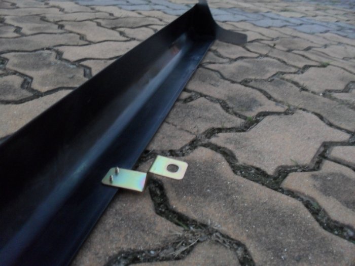

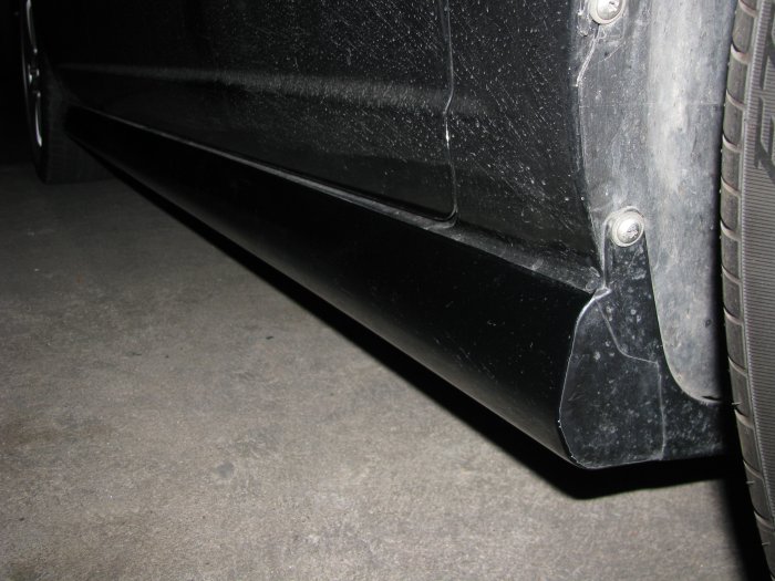

มารีวิว การติดตั้งเสกิต RS ด้วยตนเองพร้อมภาพประกอบคำบรรยาย
เริ่มเลย

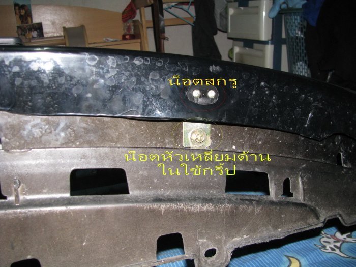

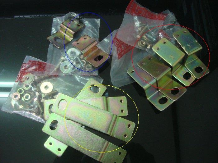

ขั้นแรกมาดูอุปกรณ์กันก่อนเลยว่ามีอะไรบ้าง เอาใว้ใสตรงไหน

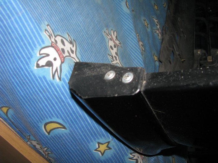

ส่วนด้านปลายเสกิตก็ใช้น็อตสกรูตัวสีขาวยิ่งเลย
กริ้ปด้านใน
กริ้ปด้านใน

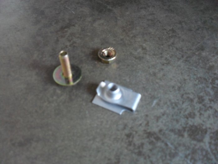

น็อตที่ใช้ในการยึดเหล็ก น็อตสกรูจะใช้ยึดเสกิตกับเหล็ก ส่วนน็อตหัวเหลี่ยมจะใช้ยึดเหล็กกับกันชน หัวน็อตด้านในใช้กริ้ป ที่เค้าให้มา มีอยู่2ตัว

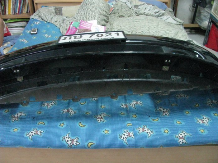

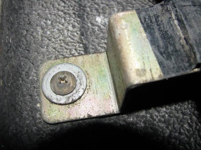

เริ่มด้วยการติดตั้งเสกิตหน้าก่อนเลย
ตำแหน่งในการติดเหล็กยืด เสกิตกับกันชน 2จุด
1. เหล็กในวงกลมสีน้ำเงิน 2อันเป็นของเสกิตหน้า
2. เหล็กในวงกลมสีแดง เป็นของเสกิตข้าง ข้างละ2อัน
3. เหล็กในวงกลมสีเหลืองเป็นของเสกิตหลังทั้ง 4อันเลย

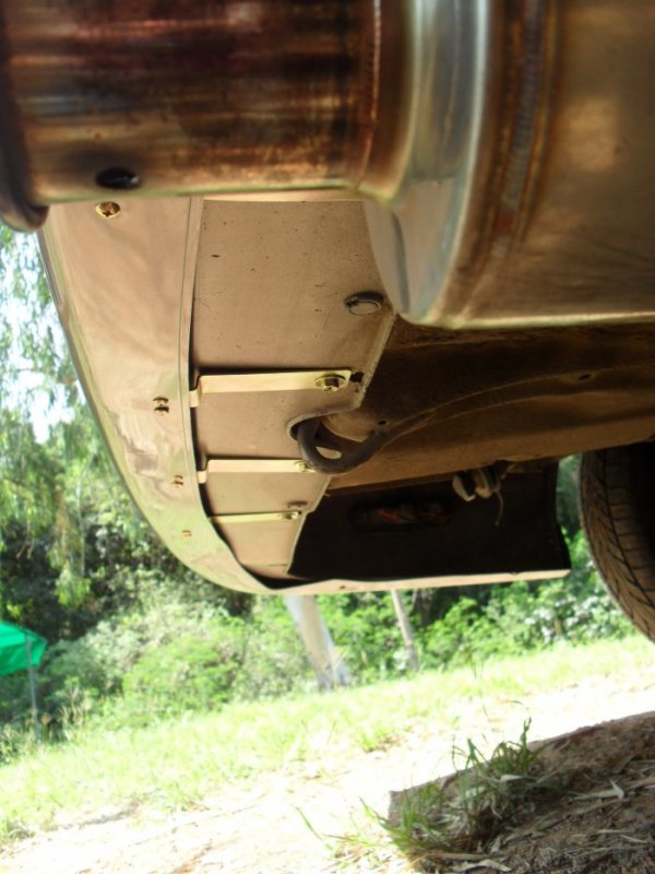

เริ่มเลย

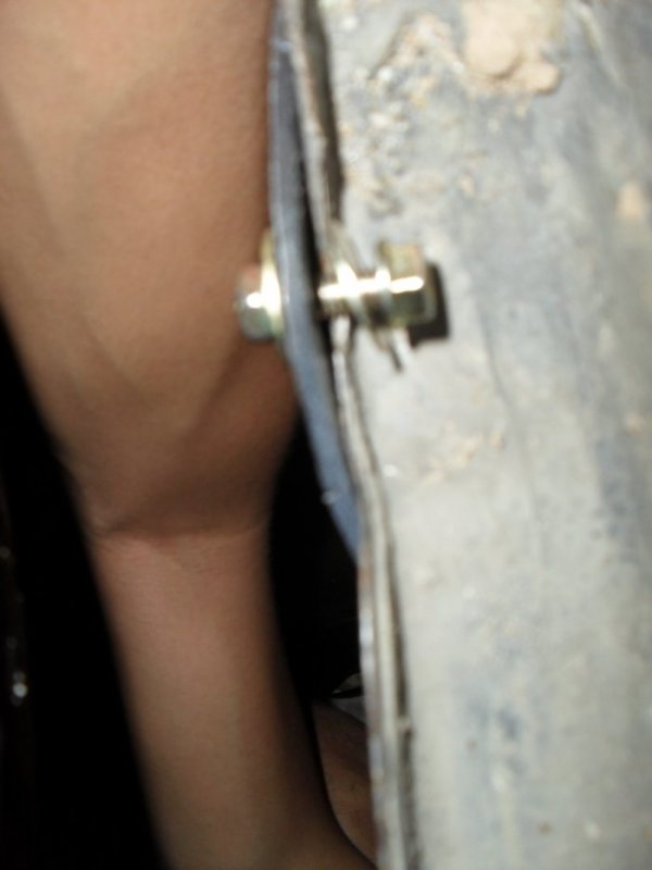

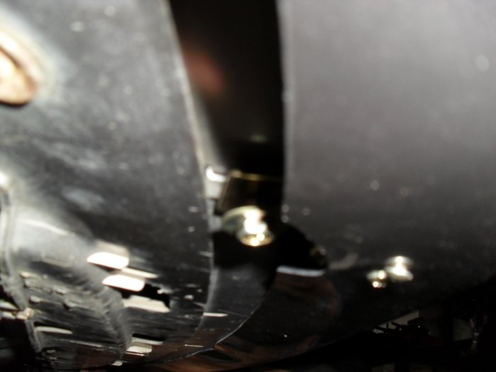

ด้านท้ายเสกิตใช่น็อตหัวเหลี่ยมขันเกราะเอาใว่ไม่ได้เจาะรูแต่แน่นมาก

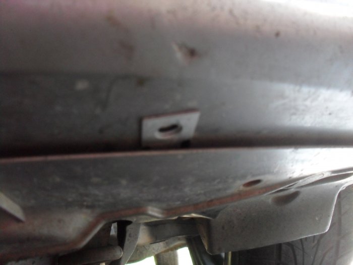

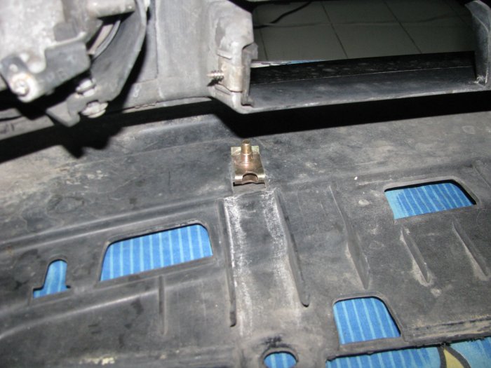

ด้านหัวเสกิต ก็ใช้น็อตเดิมของรถเลย
น็อตสกรูยึดติดกับตัวถังรถ อันนี้ต้องใช่สว่านเจาะนำก่อน

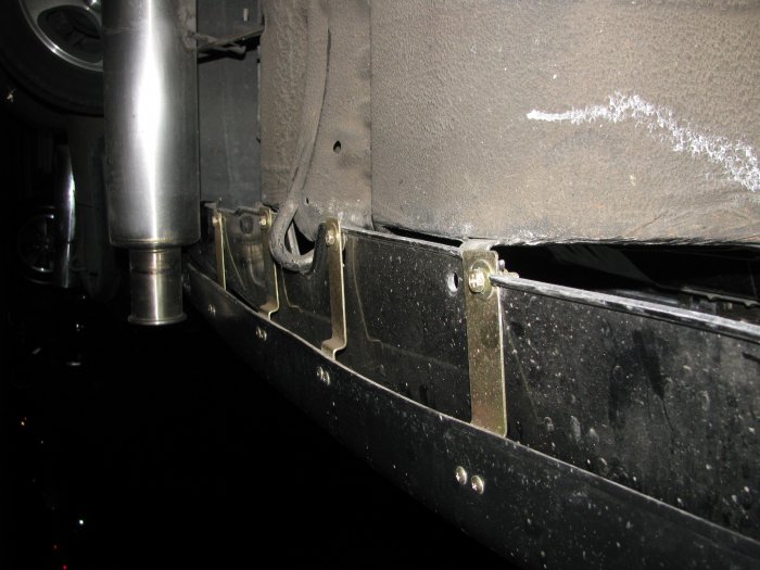

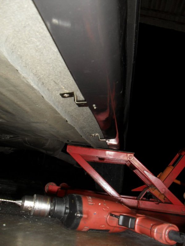

มาดูเสกิตข้างกันบ้างเหล็ก 2ตัวยึดตามตำแหน่งเลย

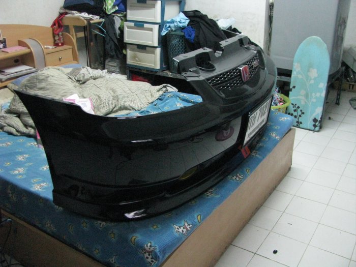

ติดตั้งสร็จแล้วครับ ถ้าจะติดตั้งให้ง่ายก็ถอดกันชนออกมาแบบนี้ครับ
ได้รับคำขอบคุณจาก: benzd  zan  Phetcharat  teaitnet  Bonuses01  ae  toptwo  arsenal  alit

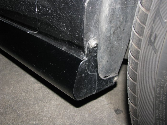

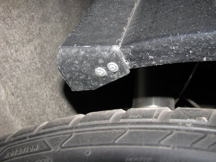

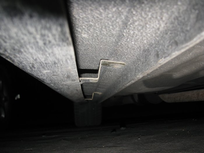

เริ่มเลย

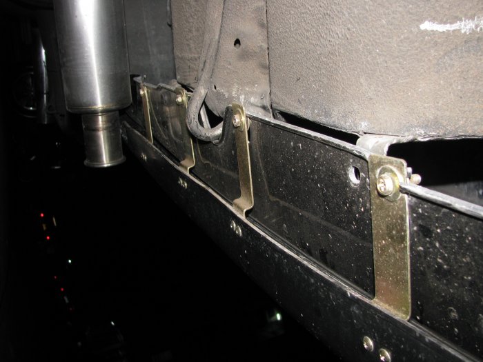

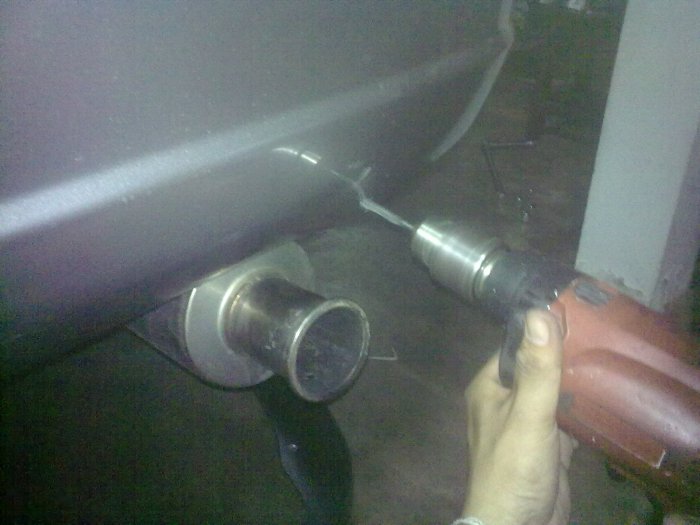

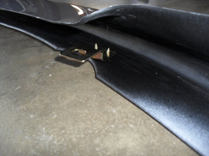

ต่อเลยด้วยเสกิตหลัง
เสกิตข้างติดตั้งเสร็จแล้ว จบขั้นตอนการติดตั้ง ขอให้สนุกนะครับ

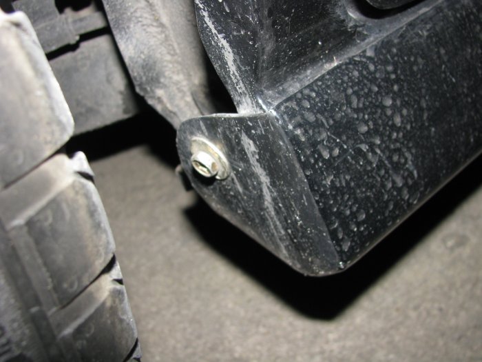

อีกรูปนึง
อีกรูปนึง
ด้านในใช้เหล็ก 4ตัวยืดตามตำแหน่งเลย
ด้านปลายเสกิตก็ใช้น็อตตัวขาวยิ่งติตกันชน
ได้รับคำขอบคุณจาก: momo0101  benzd  zan  Phetcharat  teaitnet  Oyoyoo  nilkung  Bonuses01  Wut_On  ae  toptwo  arsenal  ed02  alit

สืบเนื่องมาจาก หาวิธีติดตั้ง ในที่สุดก้อสำเร็จ เเล้วคร๊าบบบ
มันจะอยู่ ลักษณะ นี้ พอเวลาใส่น็อต
เบลอๆหน่อย น่าจะพอดูเป้นเเนวทางได้
เอากิ๊บตัวนี้ไปใส่ไว้ที่กันชน มันจะตำเเหน่งไว้เลยหล่ะ
น็อตพวกนี้ คือ พระเอกของ ลิ้นหน้า นะครับ
ลิ้นหน้า ใช้น็อตเกลียวปล่อยยึดติด แบบนี้
ผู้ร่วมเดินทางไปกะเราในการ ติดตั้ง

พฤหัส, 9 กุมภา 2012 10:59 - ขอขอบคุณ ที่เเนะนำ ขั้นตอนการติดตั้ง พาสRS ให้ผม จนเสร็จสมใจเสียที (เพิ่มรูปขั้นตอนให้นิดห
มาดูชิ้นข้างกันบ้างนะครับ
ผมยกรถขึ้น เพื่อเจาะยึดน็อต
ไม่รู้ว่ารถมันเตี้ย หรือ ว่าสว่านตัวมันใหญ่ กันน๊า
ด้านหัวชิ้นข้าง ก้อใช้น็อต มากับรถไขยึดปกติ
ส่วนด้านท้ายใช้น็อต ใส่เกาะเอาไว้ ตามรูปนะ
ไม่ต้องเจาะ อะไรเลย (เเน่นดีเลยเเหละ)
เมื่อนำไปติดตั้งกับตัวรถ จะได้ลักษณะนี้
สว่านเจาะนำ เเล้วก้อใช้น็อตเกลียวปล่อยยึดเข้าไป
(ผมซื้อน็อตเพิ่มเอง ใหญ่ขึ้นตามใจชอบ)
ยึดน็อต เสร็จเเล้ว ใช้ทั้งหมดสองชุด ตามรูปนะ
ส่วนด้านหัว ก้อใช้น็อตเดิม ที่ติดกับรถเลย
ใช้น็อตเกลียวปล่อย ขันติด ในลักษณะ นี้ นะครับ
แก้ไขล่าสุดโดย เมื่อ พฤหัส, 9 กุมภา 2012 11:28, ทั้งหมด 1 ครั้ง (ดูทั้งหมด)
ได้รับคำขอบคุณจาก: zan  benzd  table  prgs55  alit
arsenal
ชื่อเล่น: ไม้
เข้าร่วม: 06 กรกฎา 2010
ตอบ: 3035
ได้รับคำขอบคุณ: 2300
ให้คำขอบคุณ: 4312
ส่วนชิ้นหลัง ครับ
ที่เค้าใส่ชิ้นหลังกัน เจาะหรือ ไม่เจาะ กันชนหลัง
ผมก้อเลย เจาะเพื่อยึดให้เเน่นไว้ก่อน เพราะที่ชิ้นงาน มันมีที่ใส่น็อต
ส่วนหัวชิ้นหลัง ยึดน็อต เกลียวปล่อย เหมือนกันนนนนนนน
ชิ้นท้าย ยึดติดกับกันชน ลักษณะนี้ นะจ๊ะ
