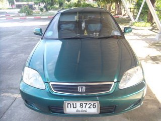

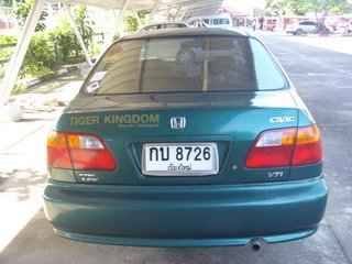

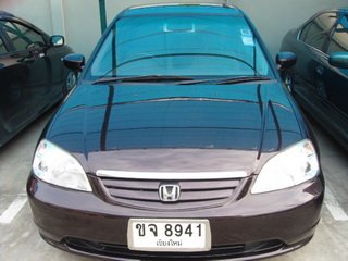

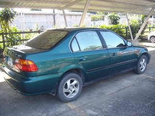

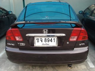

ถ้ารอบคันจะถูกกว่า ลามิน่า 500 ไม่รู้ กทม.ติดกันเท่าไหร่
เชียงใหม่ ลามิน่า POP SERIE รอบคันหน้าเต็ม 4000-4500
็HICOOL ทุกเบอร์ รอบคันหน้าเต็ม 3500-4000
ถ้าบานหน้าอย่างเดียว 1000-1200 แล้วแต่ร้าน
รถเราออกใหม่ทุกคัน จะไม่เอาแถมศูนย์ จะติดที่ TAG หน้าบิ๊กซีดอนจั่นตลอด
แพงกว่าร้านห้องแถวหน่อย แต่ ก็ โอกว่าเยอะ
ตามรูปคันเขียว HICOOL R60 รอบคัน R30 บานหน้า
คันม่วง LAMINA GENIUS SERIE เบอร์ RL50SISRPS รอบคัน
