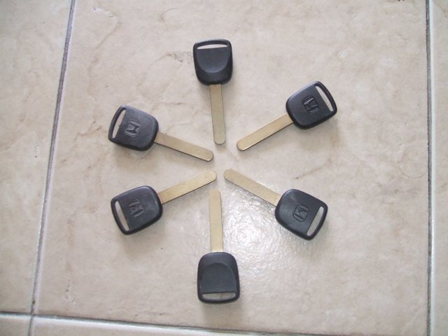

อาทิตย์, 19 กุมภา 2012 00:31 - ถามเรื่องกุญแจครับ
รบกวนถามเรื่องกุญแจครับว่า
กุญแจรถปี 01 สามารถนำกุญแจปี04-05 มาใช้ได้หรือเปล่า
ถ้าได้ ต้องกัดดอกยังไง(ทรงมันไม่เหมือนกัน)และก๊อปปี้immo ราคาเท่าไร
รบกวนผู้รู้ด้วยครับ
กุญแจปี04-05
กุญแจปี04-05
กุญแจรถปี01
กุญแจรถปี01

อาทิตย์, 19 กุมภา 2012 07:59 - ปั๊มกุญแจ ของ ES มี immo ราคาเท่าไร / ทำที่ไหน
ใช้บริการช่างหมิงเลยครับhttp://www.google.com/url?q=http://www.civicesgroup.com/forum/topic31481&sa=U&ei=HUhAT6qQNIrKmQWp16jHBw&ved=0CAQQFjAA&client=internal-uds-cse&usg=AFQjCNFvbglnM4CtNmWWlPT0Z4kfd1LmJw

อาทิตย์, 19 กุมภา 2012 11:15 - ปั๊มกุญแจ ของ ES มี immo ราคาเท่าไร / ทำที่ไหน
ซื้อลูกกุญแจที่ศูนย์ ฮอนด้าเลย คับ จะ กัดเองหรือให้ที่ 0 กัดให้ก็ได้คับ กัดเสร็จให้ที่ 0 คีย์รหัส อีโม ครับ รวมๆ ราคาประมาณ 1700 นะคับ ถ้าจำไม่ผิดครับ รวมทั้งหมด ผมให้ ฮอนด้าพระราม3 ทำคับ
