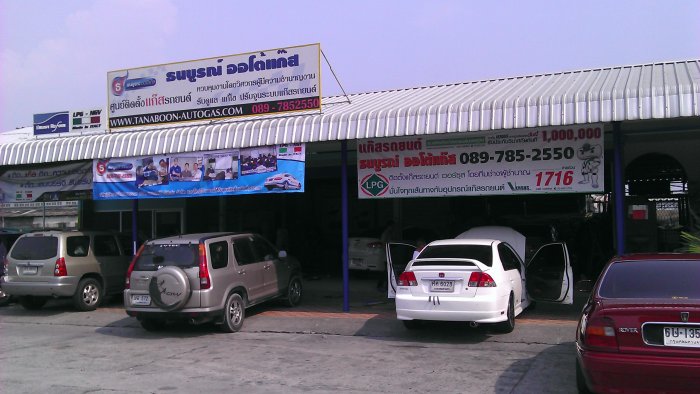

อาทิตย์, 5 กุมภา 2012 19:23 - แชร์ความประทับใจ เอารถไปเช็ค+จูนแก๊สร้าน หสม. ธนบูรณ์ ออโต้แก๊ส บางนา
หลังจากรถมี ปัญหา รอบเดินเบา + อัตราเร่ง หลังติดแก๊ส energy reform OBD II
กับร้านไก่กา แห่งหนึ่ง แล้วก็ไม่ค่อยจะว่างเลยครับ ว่างแค่วันอาทิตย์ก็ไม่เหงจะมีร้านไหนเปิด
เลยโทรไป call center energy reform กะว่าจะถามว่าจะเอาเข้าไปศูนย์มันเลย
มันบอกว่า ต้องจองคิวนานมาก ก็เลยถามว่าร้านไหนแนะนำไหม ขอแบบ ชัวๆเลยนะครับ เพราะไปติดร้านไก่กามาไม่เวิร์ค
เขาเลยบอกว่า มีร้านหนึ่งคะ เป็น engineer ของเราแต่เขาออกไปเปิดร้านเอง (http://www.energy-reform.com/content/index.php?option=com_content&view=article&id=551%3Adealer-network&catid=51%3Aour-network&Itemid=79&lang=th)
ก็เลยลองโทรไปครับว่ามันเปิดป่าว พี่ธนบูรณ์รับและถามอาการ(รอบเดินเบาสั่น,จังหวะวิ่งเร็วๆมาและเบรกรอบต่ำ รถสะดุด,
อัตราเร่งช่วง 20-120 รู้สึกต่างจากน้ำมันเยอะ,เกจย์แก๊สบอกน้ำมันตรงบ้างไม่ตรงบ้าง) + บอกทางให้เสร็จพอไปถึง ร้านไม่ใหญ่มาก
มีรถประมาณ 4-5 คัน พี่เขาก็มาเช็คอาการให้ + สอนว่าไอ้นี่ใช้ทำไร ไอ้นั่นใช้ทำไรพี่เขาใจเย็นมากๆเลยครับ
พาผมไปวิ่งจูน เทียบแก๊สน้ำมัน แถมพาไปให้ take off(จูนแก๊สโดยการเทียบจาก ออกตัวจนถึงเปลี่ยนเกียร์ ระหว่างน้ำมันกะแก๊ส
เทียบออกมาเป็น % ว่ารถเราแก๊สกะน้ำมันต่างกันเท่าไหร่) หลังจากพี่เขาจูนให้เสร็จรู้สึกเลยครับว่าไม่เหมือนกับร้านจูนที่เป็นพวกช่าง
ที่ไม่เคยใช้คอมฯ เขาชำนาญแถมอธิบายละเอียดเลยครับ แต่พี่ธนบูรณ์เขาก็บอกว่า รถรุ่นเราระหว่างแก๊สกะน้ำมันยังต่างกันอยู่ 7%/1 เกียร์ ถ้าจะให้เนียนเหมือนน้ำมันเลยต้องติดตัว advance timing เพิ่มครับ (แต่พี่เขาไม่รับทำ) และมเองลองขับตอนนี้รู้สึกพอใจแล้วครับก็เลยเฉยๆ
หลังจากชวนคุย พี่เขาบอกว่า ร้านเขารับทำเฉพาะยี่ห้อ energy อย่างเดียวเลยครับ และพี่เขาเป็นวิศวกรของ Energy reform แต่ออกมาทำเองเมื่อ 8 เดือนก่อน และรถที่ร้านพี่เขาจูนเองเกือบทุกคันเลยครับ
และยังแชร์ความรู้ให้ผมด้วยว่า ตัว OBD อะมันจะปรับแก๊สให้เหมือนน้ำมันก็จิง แต่กว่ามันจะปรับเหมือนใช้เวลาเกือบ 20 วิ
นั่น = มันจะฉลาดก็ต่อเมื่อเหยียบ ยาวๆครับ - - (ฟังแล้วน้อยใจ)
สรุปค่าเสียหาย เข้าร้าน 12.30 เสร็จ 15.00 ค่าแรง+จูนแก๊ส 400 ค่าเข็มวัดแก๊ส 400
ผมนั่งคิดเลยครับ เสียเวลากะกรูกะการวิ่งจูนเกือบ 3 ชม คิดกรูแค่เนี่ย ^^
****ย้ำนะครับนี่คือความคิดเห็นส่วนตัวนะครับ และผมไม่มีส่วนได้ส่วนเสียกับทางร้านเลยเพิ่งเจอพี่เขาครั้งแรกแค่อยากบอกต่อกับเพื่อนๆ พี่ๆ es ที่ใช้ energy reform ครับ ลืมบอกผมอยู่รังสิตแต่มันไม่มีร้านไหนเปิดเลยเซ็งเป็ดมาก******
