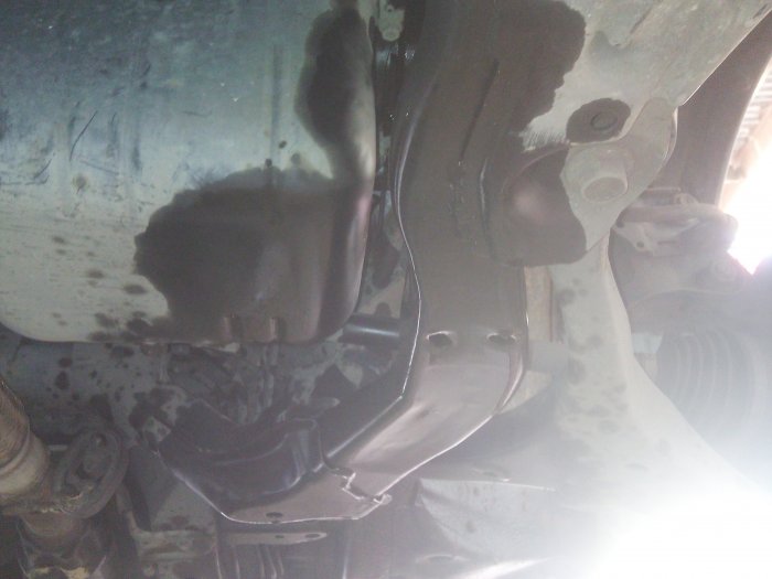

พุธ, 1 กุมภา 2012 14:58 - งานเข้าใครเคยเจอแบบนี้บ้าง ขับไปแค่ 2 กิโลน้ำมันเครื่องเกือบหมด ยังดีมีคนเห็นก่อนเครื่องจะน็อก
งานเข้าครับ..ใครเคยเจอบ้างแบบนี้ ขับรถไปบ้านเพื่อนใกล้ๆระยะทางไป-กลับประมาณ 2 กิโล ใช้ความเร็วแค่ไม่เกิน 80 กม./ชม. ขับไปถึงบ้านเพื่อนจอดรถลงไปคุยธุระแค่ 15 นาทีแล้วก็ขับกลับ พอมาถึงกลางทางเพื่อนโทรมาบอกว่าถึงบ้านแล้วให้เปิดฝากระโปรงเช็คน้ำมันเครื่องดูหน่อยซิ เพราะที่บ้านเพื่อนมีคราบน้ำมันเครื่องติดอยู่ที่พื้นเยอะพอสมควร พอถึงบ้านแล้วลองเช็คดูปรากฎว่า น้ำมันเครื่องหายไปเกือบหมดเลย ก็เลยจัดการเช็คดูว่าน้ำมันไหลออกทางไหน พอเปิดฝาวาวส์และฝาครอบไทร์มิ่งออกมาดูปรากฎว่า ซิลยางกันน้ำมันเครื่องของแกนเฟืองไทร์มิ่งเฟืองบนหลุดออกมาจากข้างฝาวาวส์ งงๆเลยว่ามันหลุดออกมาได้ยังไง ใครเคยเจอบ้างช่วยแก้ข้อสงสัยให้ทีเ
รอยคราบน้ำมันเครื่องที่ไหลลงมาจากฝาพลาสติกครอบสายพานไทร์มิ่ง
ก้านวัดน้ำมันเครื่องถอดออกมาดูเหลือแค่ดิปลายก้าน
มองจากด้านข้าง
มองจากด้านข้าง
ซิลแกนเฟืองไทร์มิ่ง(มองจากด้านหน้า)

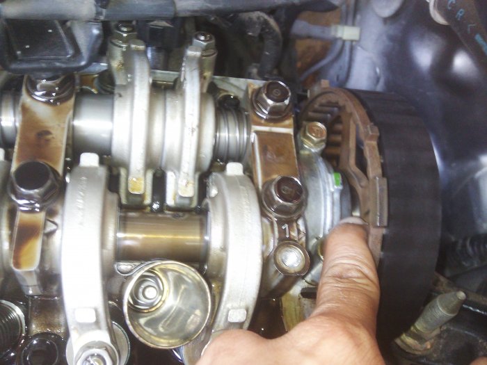

ศุกร์, 3 กุมภา 2012 16:44 - งานเข้าใครเคยเจอแบบนี้บ้าง ขับไปแค่ 2 กิโลน้ำมันเครื่องเกือบหมด ยังดีมีคนเห็นก่อนเครื่องจะ
ขอบคุณทุกท่านที่มาให้กำลังใจนะคับ เห็นช่างที่ศูนย์บอกมาว่า เขาเรียก ซิลยางลูกเบี้ยวเฟืองไทร์มิ่งบน อันละ 129.-บาท(ยังไม่รวม7%)
โปรดระวัง! ช่างแนะนำมาว่าซิลตัวนี้ของ ES ชอบหลุดนะคับ เพราะกาวมันหมดสภาพ ถ้าจะให้ปลอดภัยควรเปลี่ยนทุกๆแสนกิโลเมตร และต้องอัดกาวขาวด้วยถึงจะดีนะคับ แค่ร้อยกว่าๆเอง หรือจะเปลี่ยนพร้อมไทร์มิ้งก็ดีคับ ...........ปล.ดีกว่าหมดหลายหมื่นนะคร้าบ
