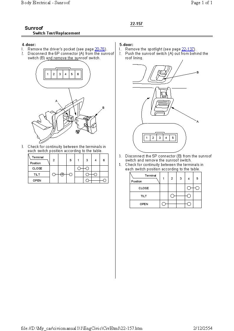

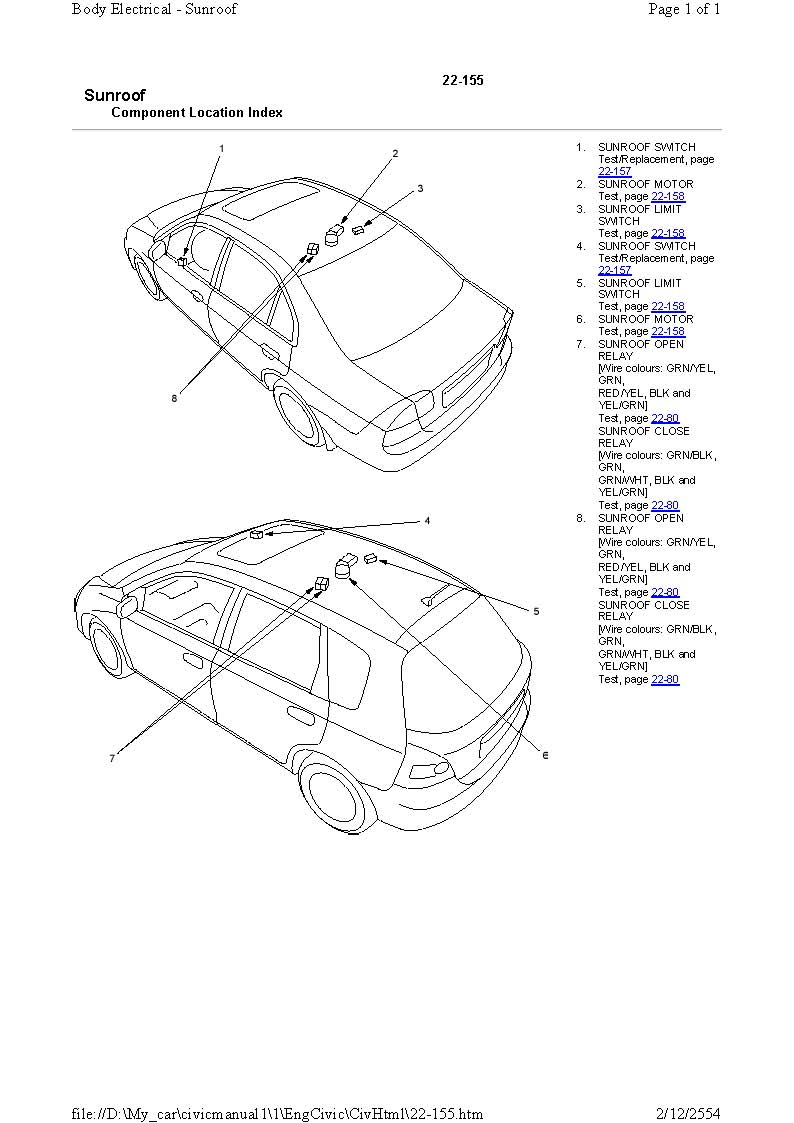

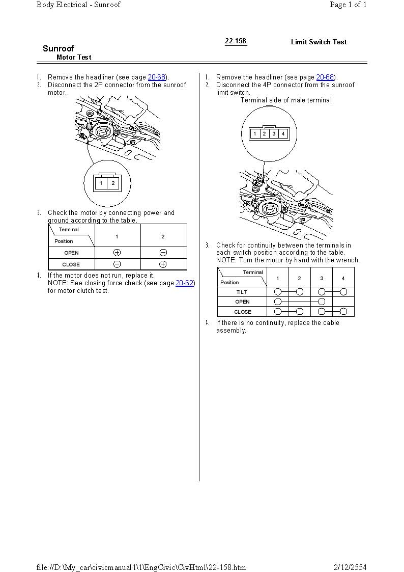

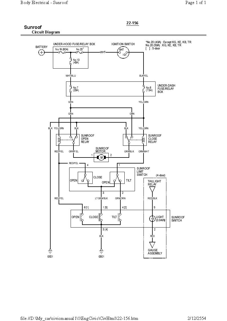

เสาร์, 29 ตุลา 2011 10:02 - อยากรู้การลองจิ้มลองสายไฟหลังคารูฟ แบบไม่ผ่าน ดีเลย์ ว่าจิ้มสายสีอะไรบ้าง งงไปหมดแล้วครับ

ลองดู!ครับ...ผมว่าต้องมี switch และปลั๊กหลัง switch มาด้วยจะต่อง่ายกว่านะครับ ลองดูแนะนำต่อไฟเข้าผ่านฟิวล์จะดีกว่านะครับ กันต่อไฟเข้ามอเตอร์ sunroof ผิด
