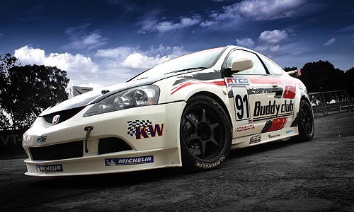

คงไม่พูดพล่ามอะไรมาก เพราะ "หมดมุข" ส่งท้ายปีเก่า จะหันไปแกล้ง "พังพอน" ก็หาอาวุธหนักไม่ได้ สำหรับเจ้า HONDA INTEGRA DC5 คันที่กำลังโชว์โฉมนี้ มาจากเมืองนอกเมืองนา เพราะเป็นรถแข่งจาก "ไต้หวัน" ที่นำมาแข่งขันในรายการ AFOS หรือ Asian Festival Of Speed ที่จัดแข่งในโซนเอเชีย แบ่งหนึ่งในนั้นคือ "ไทย" ด้วย ก็ใช้สนามพีระฯ เป็นลานประลองอยู่ทุกปี โดยการแข่งในรายการ AFOS ก็จะแบ่งเป็นรุ่นต่างๆ มากมาย มีรถแข่งสวยๆ น่าสนใจมาแข่งหลายคัน หนึ่งในนั้นก็มี DC5 คันนี้ (หลัง จากที่ PROTON NEO กับ HONDA CIVIC FD2 Type R มาโชว์โฉมใน Tuned by… Extra ฉบับที่ผ่านมา) คันนี้เป็นผล ผลิตของทีม BUDDY CLUB ลงแข่งในรุ่น ATCS หรือ Asian Touring Car Series โดยรุ่นนี้ จะแบ่งเป็น 3 Division รถคัน นี้ลงแข่งใน Division I ที่ใช้กฎของ FIA รุ่น Super 2000 เป็นกฏเดียวกับการแข่งขัน World Touring Car เป็นกฎที่ "เปิด" ให้ โมดิฟายรถได้เต็มที่ เครื่องยนต์ว่ากันได้ตามสบาย แต่ห้ามระบบอัดอากาศ ความจุไม่เกิน 2,000 ซี.ซี. ช่วงล่างก็เปิดเต็มที่ ตัวถังสามารถ ทำ Wide Body ขยายฐานล้อได้กว้างขึ้น คันนี้ก็เลย "ชุดใหญ่" ทำกันเต็มสูตร จึงอยากขอนำเสนอ เชิญทัศนาครับ...
MUGEN DC5 Full Race
สำหรับรถแข่งคันนี้ เป็นของทีม AAI MOTORSPORT จาก Taiwan ที่ทำกิจการเกี่ยวกับ Modified Part ต่างๆ โดยเน้นไป ทาง MUGEN และ BUDDY CLUB เป็นหลัก DC5 คันนี้ ถูกโมดิฟายมาจาก MUGEN "ทั้งคัน" เป็นลักษณะของ Full Race หรือ "เพื่อการแข่งขันโดยเฉพาะ" ทำตามกฎของ Division I ทั้งหมด ผู้ขับขี่คือ "อาซัน" (Mr. Chun San ชื่อเต็มๆ จำไม่ได้ครับ ขออภัย) ส่วนทีมเซอร์วิสที่เมืองไทย ก็จะอาศัยทีม "Big Dawg" เป็นผู้ร่วมเซอร์วิส รถคันนี้เคยมาวิ่งที่สนามพีระฯ สองสามครั้งแล้ว ครั้งนี้ก็เลยสมบูรณ์แบบค่อนข้างมาก เพราะมีการเก็บ Data Log ไว้ ในการวิ่งทุกครั้ง เลยสามารถมาปรับปรุง เพื่อให้เข้ากับสนาม แต่ละ ที่ได้ ซึ่งแต่ละที่ก็จะมี Line หรือความยาวสนามที่ไม่เหมือนกัน จะต้องมีการปรับเซ็ตรถให้ได้เหมาะสมที่สุด การเก็บ Data Log จึงมี ความสำคัญมากทีเดียว สถิติเวลาดีที่สุด (Best Lap) ที่ DC5 คันนี้ทำได้ อยู่ที่ "1.06.3" วินาที ...

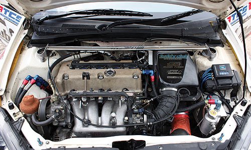

MUGEN K20A Type R Wide Power Band
ในส่วนของรายละเอียดต่างๆ ก็อาจจะไม่มีมีอะไรมาฝากกันมากนัก เพราะรถทำมาจาก MUGEN ทั้งคัน อะไรๆ ก็ของยี่ห้อนี้ซะเป็น ส่วนใหญ่ ก็คงขอให้อ่านรายละเอียดที่คำบรรยายใต้ภาพเป็นหลักก็แล้วกัน แล้วจะมาเพิ่มส่วนพิเศษที่น่าสนใจในเนื้อเรื่อง สำหรับ "เครื่องยนต์" ก็ยังคงเป็น K20A Type R ตามรุ่นของตัวรถ ที่ลงแข่งขันในรุ่นที่ใช้กฎของ SUPER 2000 ก็เป็นการบังคับความจุ ไว้ว่า "ห้ามเกิน 2,000 ซี.ซี." ยังไงก็ตาม ต้องมีการโมดิฟายกันเต็มที่ แต่ก็บังคับความจุไว้ไม่ให้เกิน 2,000 ซี.ซี. (อาจจะมีเกินได้ "นิดๆ" แต่ผมไม่แน่ใจว่าอนุโลมได้ขนาดไหน) พอแข่งขันจบ รถที่ยืนตำแหน่งโพเดียม (Pole Position) ก็จะต้องมีการ "ตรวจวัดความจุ" โดย ทีมตรวจสภาพของผู้จัดการแข่งขันรายการนั้นๆ เดี๋ยวจะมาว่ากันว่า "เค้าตรวจกันยังไง" สำหรับนิสัยเครื่อง MUGEN ตัวนี้ ก็โมดิฟาย ไว้ให้ "มีช่วงกำลังกว้าง" โดยจำกัดรอบสูงสุดไว้แค่ 9,000 รอบ ถ้าเทียบกับเครื่อง Full Race รอบขนาดนี้ก็ถือเป็นเรื่องปกติ ไม่ได้สูง อะไรมาก แต่ไปได้ดีในรอบกลางๆ ก็มีกำลังให้ใช้มากเหมือนกัน...
เครื่องที่มีช่วงกำลังกว้าง จะได้เปรียบตรงที่ว่า "ขับง่าย" กดก็มาสม่ำเสมอในเกือบทุกช่วงรอบ มันมีข้อดีตรงที่ว่า สามารถเซ็ตอัตรา ทดเกียร์ได้หลากหลาย อย่างสนามที่มีรูปแบบต่างกัน แน่นอนว่าอัตราทดเกียร์จะต้องไม่เท่ากัน ถ้าเครื่องมีช่วงกำลังแคบ บีบ Peak Power รอบสูงมากอย่างเดียว เกียร์ก็ต้องชิดมาก ในบางจังหวะ เกียร์ชิดมากไปก็ไม่ดี ถ้าเจอระยะที่ไม่เหมาะสม ประมาณว่าไม่เปลี่ยน เกียร์ รอบก็ตัด พอเปลี่ยนเกียร์ก็เสียเวลาอีก ถ้าเครื่องช่วงกำลังกว้าง เกียร์ห่างหน่อยก็ยังไม่ตก Power Band ก็ทำให้ขับดีกว่ากันเยอะ เลย เครื่องตัวนี้ก็ไม่มีรายละเอียดอะไรมากนัก เพราะเป็น Complete Engine ที่ทาง MUGEN ทำมาทั้งตัว ไม่อนุญาตให้ "เปิดดู กันเอง" หากเปิดเอง การรับประกันก็จะหมดลงในทันที หากมีปัญหา ก็ส่งกลับไปที่บริษัทแม่แบบทั้งตัว โดยทางทีมเซอร์วิสจะทำได้แค่ เก็บข้อมูลต่างๆ ส่งกลับไปด้วย (เหมือนกับ PORSCHE GT2 คันที่เคยลงไปเมื่อสักสองเดือนก่อน) ก็เลยไม่มีข้อมูลอะไรจะพูดถึงมาก นักสำหรับเครื่องตัวนี้...
