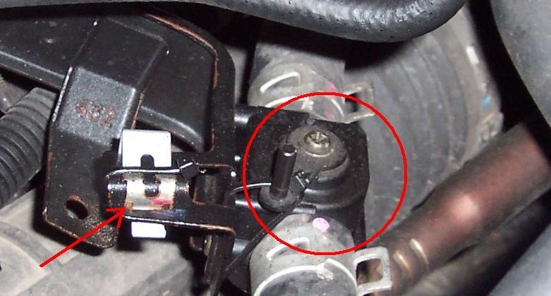

จันทร์, 18 พฤษภาคม 2009 15:35 - CIVIC รุ่นที่มี Air Auto มันเป็นไงครับ
เป็นแอร์ Auto มี Heater เหมือนกัน แต่รู้สึกว่ามันจะมีปัญหารวน ๆ อยู่เหมือนกันคือปรับอุณหภูมิได้ไม่ค่อยนิ่ง บางทีก็หนาว ขับไปเรื่อยๆ ก็อุ่นขึ้นมาเฉยซะงั้น
ตอนนี้ก็มีข้อสงสัยอยากสอบถามแลกเปลี่ยนประสบการณ์คือ
1. เรื่องคอมพ์แอร์แบบนี้มันจะทำงานแบบไม่มีการตัดเลยใช่หรือเปล่า เพราะเท่าลองปรับเย็นสุด หรือ ร้อนสุดที่ 30 C จนลมร้อนออกมา คอมพ์แอร์มันก็ยังทำงานอยู่
2 .ส่วนระบบนี้มีใครเคยอุดท่อน้ำร้อน Heater ออกบ้าง มันยังปรับอุณหภูมิได้อีกหรือเปล่า เพราะที่ทดลองถอดสายสลิงปิด-เปิดวาล์วท่อน้ำร้อนสำหรับอากาศร้อน แล้วก็ล๊อคปิดวาล์วท่อน้ำร้อน มันก็จะเย็นเจี๊ยบกระจกเป็นฝ้าก็ต้องปิด-เปิดปุ่ม A/C แทนครับ
รูปวาวล์ท่อน้ำร้อนสำหรับทำ Heater

เคยถามช่างแอร์มาส่วนใหญ่จะบอกว่าถ้าปิดฮีตเตอร์ไม่ให้ลมร้อนเข้ามามันจะควบคุมความเย็นไม่ได้ครับ มันจะหนาวเกินไป
แล้วส่วนใหญ่ตั้งอุณหภูมิกันที่เท่าไรครับ
