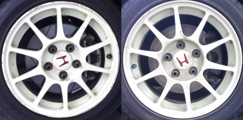

จัดมาแล้วครับ เบรคดีขึ้นกว่าเดิมจริงๆ happy ครับ
วิธีการทำก็เหมือนที่เพื่อนๆ แนะนำมา แต่ของผมใช้จาน 5รู 114
ค่าทำก็มี
1. ค่าของ 2,000 - 3,000 บาท ( ผมขอเพื่อนมาฟรี อิ อิ )
2. ค่าเจียรจาน 200 บาท
3. ค่าแปลงขา caliper + ค่าแรงใส่ 800 บาท
4. ค่าผ้าเบรก 900 บาท ( ของ Yamamoto )
มีรูปมาให้ดูเปรียบเทียบ ก่อน-หลัง
ของเดิมเป็นจาน espec 290 mm + caliper เดิมๆ ครับ
จะเห็นว่า caliper ของ h22 ( ขวามือ ) ใหญ่กว่าของเดิมเยอะเลย
แนะนำเลยครับ สำหรับงบที่จำกัด แต่ได้ผลที่คุ้มค่าจริงๆๆ
จานเบรก +  caliper ชุดหน้า ของ H22 ใส่ ES ต้องแปลงไรบ้างครับ ( จัดมาแว้ว มีรูป )

ยินดีด้วยนะครับ ... แต่ใส่แรกๆ ผ้าเบรกกับจานมันยังไม่สนิทเท่าไร อย่าเพิ่งเค้นมากนะครับ สัก 200 โล จานเงาๆ ล่ะทีนี้รู้เรื่องเลยครับ

ตัว h22 ฝาแดงปี 97 + ที่เป็น 5 *114รู จานมัน 300 มม.หรือปล่าวครับ

lkki5 พิมพ์ว่า:
เท่าที่ถามจากเพื่อนที่เล่น accord
จาน 300 มันจะเป็นของตัว 3.0 ลิตร อ่ะครับ

pee พิมพ์ว่า:
ค่าใช้จ่ายในการทำประมาณเท่าไหร่คับ
