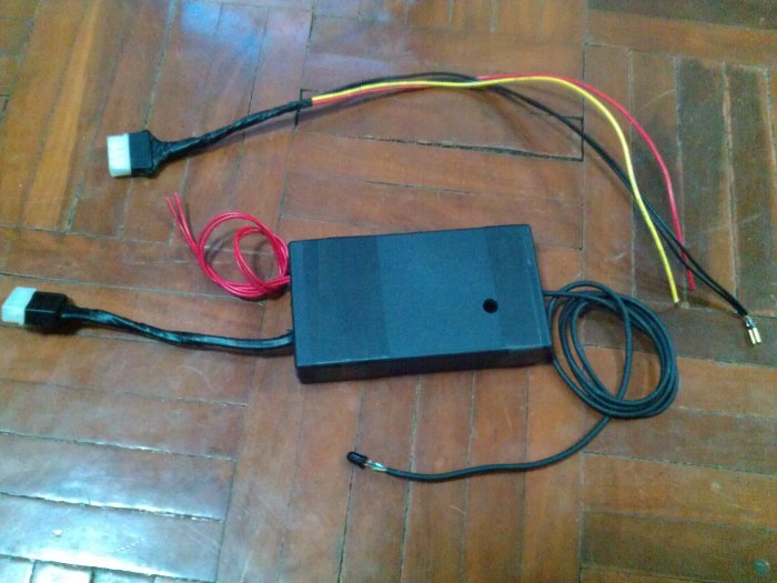

dantouch พิมพ์ว่า:
อยากเปิดไฟหน้าอัตโนมัต กันไหม มันจะทำงานได้ก็ต่อเมื่อ ไม่มีแสงแดด เวลาขับรถลงอุโมง ขับเข้าชั้นไต้ดิน มันจะเปิดเองเลย และจะมีสวิตย์ที่จะใช้ก็ได้ ไม่ใช้ก็ได้ ผมลองมาแล้ว ประมาณปีกว่า ปรกติเหมือนเดิน ไม่มีลวนด้วย
สนใจ PM มาเลยครับ เดี๋ยวบอกให้นะครับ ฟรี ไม่มีค่าใช้จ่ายนะครับ สำหรับอีเอสด้วยกัน มีทั้งวงจรและการจั้มสายไฟ
update ครับ เพื่อความสวยงาม และง่ายต่อการดูแลครับ

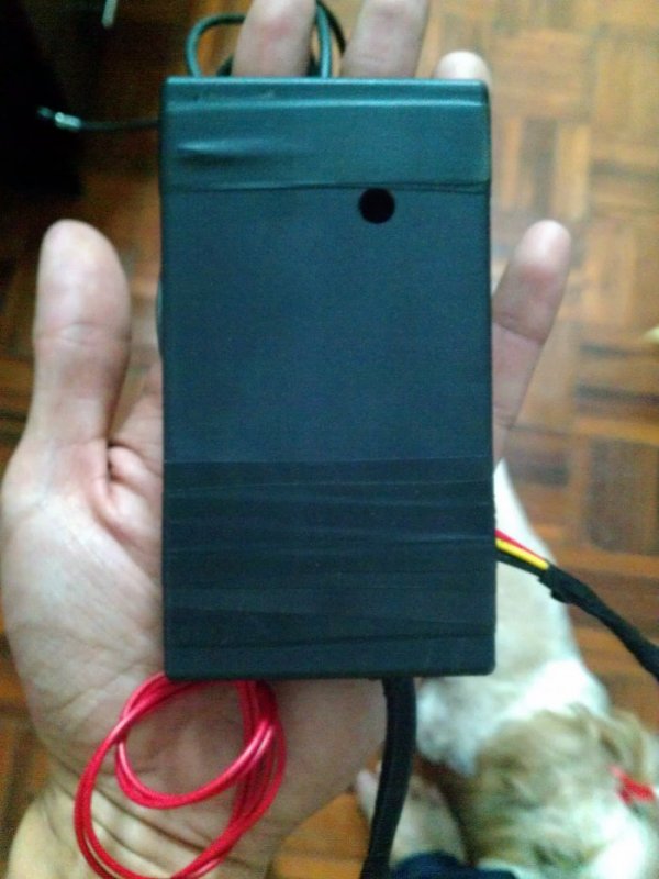

ขนาดของกล่องนะครับ ลืมบอก ปลั๊กที่เห็น เป็นปลั๊กของ Power Supply computer นะครับ พอดีมันเสีย แล้วสายไปมันดีอ่ะ เสียดาย เลยจัดการซะ
ชุดสายไฟ อันบนนะ
1. สายสีแดง ต่อไฟบวกของ AG
2. สายสีเหลืองต่อไฟเบรคนะครับ
3. สายสีดำลงการ์ว ผ่านสวิตย์ ปิด-เปิด
ชุดกล่องควบคุม
1. โฟโต้ไดโอด (หลอดสีดำ) ไปวางไว้ที่หน้ารถ หรือที่ใหนก็ได้ ที่ให้มันเห็นแสง
2. สายไฟสีแดง 2 เส้น ไปต่อกับ ไฟหรี่ และไฟหน้ารถ ต่
ชุดสายไฟ อันบนนะ
ชุดกล่องควบคุม

อุปกรณ์ทั้งชุด ไม่เกิน 250 นะครับคิดต้นทุนเลยรวมประกอบให้ด้วย แต่ติดตั้งต้องให้เพื่อนผมอ่ะครับ ค่าแรงน่า 100 - 200 เท่านั้นเอง
