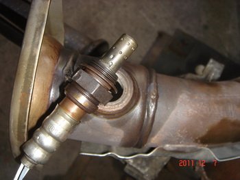

พฤหัส, 29 ธันวา 2011 10:45 - O2 SENSOR
อันนี้ลองถอด อ๊อกซิเยนเซนเซอร์ตัวหน้าท่อออกมาดูหน่อยนะ(แล้วหายืมของรถเพื่อนที่อาการครบ32มาใส่แทนของเราซะ) เผื่ออาการนี้หาย ตอนแรกผมก็ไม่เชื่อ ลองดูนะทำเองก็ได้ แล้วถ้าอาการมันหายก็มาแจ้งด้วยเน้อ
ตัวนี้เลย
ตัวนี้เลย
ได้รับคำขอบคุณจาก: BEER_CIVIC ES  jayshow99  zan  Concept_ES
