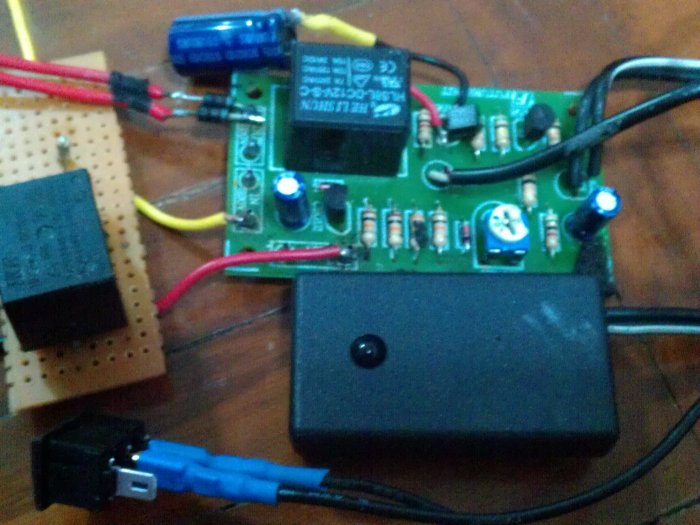

อยากเปิดไฟหน้าอัตโนมัต กันไหม มันจะทำงานได้ก็ต่อเมื่อ ไม่มีแสงแดด เวลาขับรถลงอุโมง ขับเข้าชั้นไต้ดิน มันจะเปิดเองเลย และจะมีสวิตย์ที่จะใช้ก็ได้ ไม่ใช้ก็ได้ ผมลองมาแล้ว ประมาณปีกว่า ปรกติเหมือนเดิน ไม่มีลวนด้วย
สนใจ PM มาเลยครับ เดี๋ยวบอกให้นะครับ ฟรี ไม่มีค่าใช้จ่ายนะครับ สำหรับอีเอสด้วยกัน มีทั้งวงจรและการจั้มสายไฟ
นี่ประกอบเรีบยร้อยแล้ว

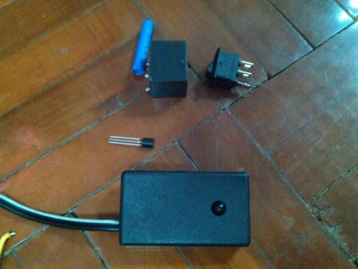

นี่คืออุปกรที่ผมเลือกใช้นะครับ
ต้องเพิ่มทรานซิสเตอร์ถูกๆสักตัวนึงครับ เพื่อทำหน้าที่กันไฟจากแป้นเบรคไม่ให้ไปกวนวงจรเปิดไฟ รีเลย์ใช้ตัวเดิม ไดโอดลดเหลือตัวเดียวไว้กันไฟเหนื่ยวนำที่รีเลย์ตอนจาก แล้วก็มีตัวต้านทานหรือ Resister ค่า 1 K หรือมากกว่าก็ได้ครับ
ส่วน ทรานซิสเตอร์ใช้เบอร์อะไรก็ไ

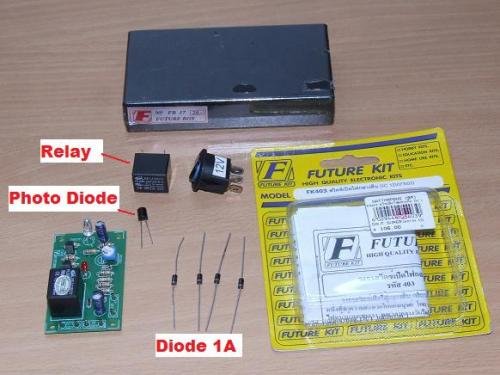

อุปกรที่ซื้อเพื่มนะครับ
1. ดีเลย์
2. สวิต ปิด เปิด
3. ไดโอด 1 แอม
4. โฟโต้ไดโอด แบบรับแสง
5. กล่อง
1. ดีเลย์
2. สวิต ปิด เปิด
3. ไดโอด 1 แอม
5. กล่อง

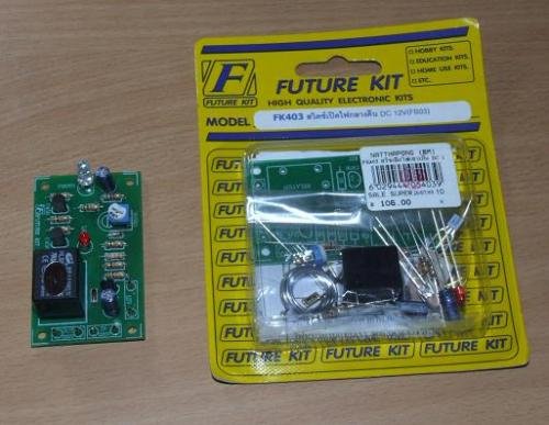

เป็นชุด Kit ของ Future Kit มีขายเยอะที่บ้านหม้อ เรียกว่าวงจรสวิทช์เปิดไฟกลางคืน 12V FK403 ราคายังไม่ลงปริ๊นก็ 106 บาท ถ้าลงปริ๊นส์แล้วอย่างด้านซ้ายมือก็ประมาณ 138 บาท เลือกซื้อกันตามสบาย
วงจรนี้มีข้อดีคือใช้ Photo Transistor เป็นต
เริ่มจากไปหาของก่อนครับ

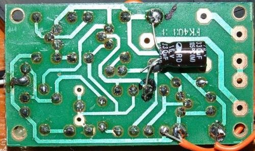

ลืมบอก ต้องมีตัวหน่วงเวลาด้วยนะครับ โดย เอาคาปาซิเอตร์ 330 ไมโครฟาราส ต่อขา ลบ ของ C ต่อกับกรานด์ตรงไหนก็ได้ ส่วนขาบวกต่อกับขา C ของ TR 2 ดูตามลายปริ้นท์ตรงไหนสะดวกก็เชื่อมง่าย เอาตรงนั้นได้เลยครับ
