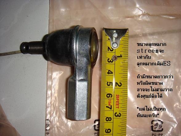

ขอตอบแทนสมาชิกทานเก่าๆเลยละกันครับ เรื่องลูกหมากคันชักของstreem ที่จะใช้ใส่กับโช๊ค DC5

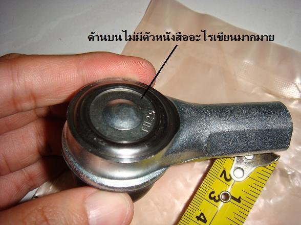

1).ถามว่าของแท้ศูนย์ กับcopyต่างกันยังไง
ตอบ copyแต่ละยี่ห้อมีขนาดที่ต่างกัน และคุณภาพการใช้งาน สว่น ของแท้มีมาตรฐานเดียวตรงรุ่น นั้นๆ
2).แล้วจะซื้อแท้หรือcopyอันไหนดี
ตอบ อยู่ที่งบ และความชอบของแต่ละบุคคล แต่ถ้าของแท้ ทีเดียวจบ
3).เรื่องราคา
ตอบ ของแท้ศูนย์hondaอยู่ที่ราคาคู่ละไม่เกิน2700บาทรวมvatแล้ว(ตกข้างละ1350ศูนย์แยกขายเป็นข้างครับ)
สว่นของcopyราคาไม่แน่นอนแล้วแต่ยี่ห้อและต้นทุน ถ้า+กำไรแล้วขายคงไม่หน้าเกินคู่ละ1000บาท
4).จะหาซื้อที่ไหนดี ถ้าไม่อยากไปซื้อที่ศูนย์honda
ตอบ ในParts for Saleของเวปก็มีขายอยู่หลายท่านครับทั้งแท้และcopyราคาต้องรองคุยเองนะครับ

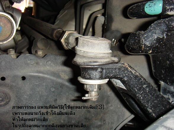

มาถึงท่านที่มีโช๊คDC5แต่ยังไม่อยากซื้อลูกหมากคันชัก ถามว่าจะใช้ลูกหมากของเดิมESที่ติดรถได้รึเปล่า
ตอบ ได้แต่ไม่แนะนำให้ใช้ถาวรครับ ถ้าดัดแปลงใช้ชั่วคราวก็ok ยังไงถ้ามีงบก็จัดหรือใช้แล้วชอบค่อยหามาใส่ก็ได้ครับ
ถ้าเกิดทดลองใช้โช๊คDC5+สปิรงแล้วเกิด ไม่ชอบก็ถอดขายเอาเงินคืนได้ครับไม่ต้องคิดมาก
เรื่องวงเลี้ยวของรถเมื่อใส่โช๊คDC5แล้ว
จะตอบแบบสั้นๆนะครับ ลูกหมากเดิมESแปลงใส่กับโช๊คdc5อาจมีวงเลี้ยวที่กว้างกว่านิดหน่อยครับ.
**ถ้าแปลงลูกหมากผิดแล้วทำให้เสียได้นะครับ และไม่สามารถเอากลับมาใช้กับโช๊คเดิมได้อาจจะไม่คุ้ม**

ศุกร์, 27 สิงหา 2010 23:17 - รูปวีธีเลือกซื้อลูกหมากคันชักใส่ โช๊คDC5
ใช้แหวนนม แล้ว มันจะพอดีเหรอครับ อาจมี คลอน หรือ ป่าวอ่าา
เพราะ เท่าที่รู้มา รู้สึกว่า แกน ของ ลูกหมาก เดิมกับ สตรีม แกนจะไม่เท่ากัน คือ แกน สตรีมจะใหญ่กว่า น่ะครับ น่าจะใช่นะ

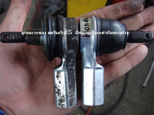

ผลที่ได้หลังการทดสอบนะครับ(เพราะผมเองก็อยากรู้จากประสบการตรงที่ได้ทดลองเองนะครับ)
ตอบ ตอนแรกผมก็เข้าใจแบบที่ท่าน ได้กล่าวไว้ แต่จากการใช้ สเกลของเวอร์เนียร์ วัดทดสอบ
ผลที่ได้ลูกหมากแท้ES=สตรีม มีขนาดเกือบเท่ากันครับ(esดูผอมกว่านิดๆ)
แกนของESแท้มองดูเหมือนจะยาวกว่า แต่พอวัดแล้วก็ยาวเกือบเท่ากันกัน
ทำให้ต้องใช้แหวนรอง จากการทดลองเองหลายวิธี แหวนนมหน้าจะดีทีสุดที
เรื่องเสียงดัง กุกๆกักๆ เวลาใช้งานจริงเนื่องจากการใส่ลูกหมากที่ไม่ใช่ของสตรีม อันนี้ยืนยันครับ ว่ายังไม่พบ ใช้ได้ปกติ
พอนำรถขึ้นเครื่องยกหลังจากทดสอบเป็นเวลา2สัปดาห์
ผลนะครับ ขยับล้อหน้าแรงๆทั้งล้อซ้ายและขวา คือล้อยังเน่น นิ่ง ไม่มีสั่นคลอนขยับ
แต่ทั้งหมดเป็นการทดสอบจาก รถผมเท่านั้นครับ ไม่ใช่คำตอบที่สุด ยังไงก็เป็นทางเลือกนึง
สำหรับท่านอื่นๆที่ยังไม่ได้ใส่ลูกหมากสตรีม หรือแค่อยากทดลองก่อน
(ยืนยันลูกหมากสตรีมหน้าจะลงตัวกับโช๊คDC5ที่สุดครับ)แต่ต้องซื้อเพิ่มเองนะไม่ค่อยมีคนแถมให้^^
ผมแค่อยากทดลองใส่ดูทุกแบบ ทั้งของแท้,copy,ESเดิม,ว่าเป็นไงต่างมั้ยจะได้รู้เท่านั้น.
ถ้าผิดยังไงท่านอื่นๆ เพิ่มเติมได้นะครับ

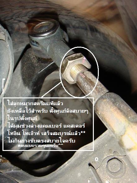

เพิ่มเติมครับ มีบางท่านขอดูรูปถ้าใส่ลูกหมากแท้สตรีมแล้วเป็นแบบไหน จัดให้ดูตามคำขอครับ

อยากรู้ว่า ของ Copy มีขายที่ไหนเหรอครับ ของแท้ที่ใส่อยู่เริ่มหลวมแล้ว ครับ
ไม่แนะนำให้ รองแหวน นะครับ เพราะ รูน็อตที่ คอม้าจะบาน พอคิดจะใส่ตรงรุ่น อีกที
ก็ สายไปเสียแล้ว(รูบาน) หาให้ครบก่อน ใส่จะดีกว่า

ลูกหมากคันชัก+แร็คstreamสามารถเปลี่ยนกับesเราได้คัฟ[img]
[/img]
