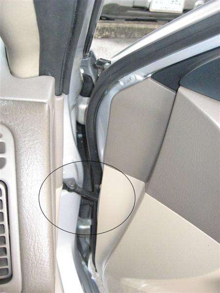

ตามรูปยางเดิมอยู่ระหว่างบานพับประตู ยังงี้ตอนใส่ของใหม่ ต้องถอดประตูออกก่อนไหมครับ

ช่างถอดน็อต (ที่วงกลมในภาพ) ออกก่อน เพื่อเอายางเก่าออกและใส่ของใหม่เข้าไป
หลังจากนั้นทำตามขั้นตอน ตามที่น้องบอส บอกไว้เลยครับ

ผมเคยเปลี่ยนแล้วครับประตูหน้าต้องใช้บ๊อกเบอร์ 12 (ถ้าจำไม่ผิด)
หลังจากนั้นถอดขอบยางออกจากพุกก่อน
เพื่อที่จะเก็บขอบยางและพุกไว้เป็นอะไหล่
วิธีถอดขอบยางคือค่อยๆถอดที่ละข้างของพุกแต่ละตัว พุกจะเป็นแนวยาวขวาง
เมือถอดขอบยางออกแล้ว ใช้คีมปากจิ้งจกถอดพุก คล้ายๆตอนถอดขอบยาง
คือค่อยๆดึงออกทีละข้างของพุกแต่ละตัว
ส่วนประตูหลังไม่ต้องถอดน๊อต ทำการถอดขอบยาง และพุกได้เลย
เวลาใส่ขอบยางใหม่ก็ทำการเช็คพุกที่ขอบยางก่อนว่าครบหรือไม่
ถ้าไม่ครบ ส่วนใหญ่ก็จะหลุดอยู่ในถุงที่ใส่อะไหล่
ตอนใส่ง่ายกว่าตอนถอดมาก(ถ้าไม่นับการถอดแบบกระชากออกมาเลย)
แค่ใส่ยางให้ตรงร่องด้านบน แล้วใช้ไม้ไอติม(เพราะตอนผมทำร้อนมาก เลยซื้อมาทาน)
หรืออะไรบางๆกดเพื่อให้เข้าร่อง ถ้าเป็นไขควงแบนผมกลัวจะทำให้ยางขาด
จากนั้นทำทั้ง 4 บาน ร่องจะมีเฉพาะด้านบน แล้วก็กดพุกด้านข้าง และด้านล่าง
ผมว่าไหนๆก็เปลี่ยนแล้ว ก็เปลี่ยวคิ้วรีดนำ้ด้วยเลย ไม่รู้เรียกถูกรึเปล่า
คือตัวยางใต้ขอบประตูด้านล่าง จะมีเฉพาะประตูด้านหน้า ราคาไม่ถึง 100 บาท
อย่าลืมใส่น๊อตประตูหน้ากลับด้วย

ต้องถอดครับ เพิ่งเปลี่ยนเอง ทำเอง ถอดฝั่งตัวรถนะครับ
