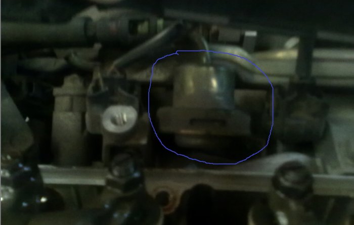

จันทร์, 12 ธันวา 2011 23:33 - มีใครรู้จักอุปกรณ์นี้บ้างไหมครับ ศูนย์ Honda แจ้งว่าไม่มี part นี้ จะมีมาทั้งรางหัวฉีดครับ
รถผม Honda civic ES 2004 Vtec Auto ครับ
พอทราบไหมครับว่ามันคือ part อะไร ทางศูนย์ Honda ติวานนท์ แจ้งว่าเป็นตัวควบคุมแรงดันรางหัวฉีดรั่วมีคราบน้ำมัน ไม่มี part แยก ต้องซื้อทั้งรางเกือบ 5,000 บาทครับ ไม่ขายแยก (เหมือนว่าไม่แน่ใจว่ามี part แยกไหมเพราะเห็นเปิดคู่มือดูกันกะเพื่อนอีกคนร่วมครึ่งชั่วโมง) ถ้ามีมือสอง หรือว่ามือ 1 ราคาไม่แพงก็จะขอบคุณมากครับ

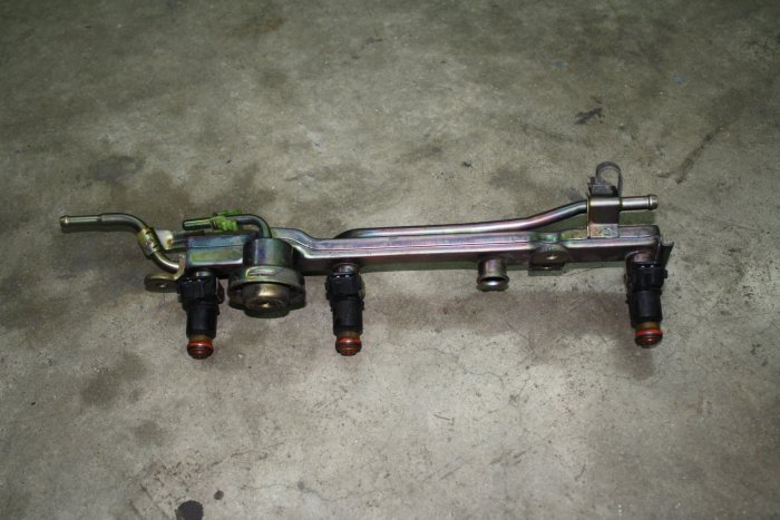

ถ้ามีศูนย์หรืออู่ไหนที่พอจะรู้จัก part นี้ก็จะดีครับ เพราะว่าอู่ first honda นนทบุรี ที่ผมรู้จักโดนน้ำท่วมยังเปิดไม่ได้ครับ
รูปเพิ่มเติม ค้นหาจากเน็ตครับ น่าจะเป็นตัวนี้ครับ

เร็กกูเรเตอร์หรือเปล่า เอาไว้ควบคุมแรงดันน้ำมัน

ตัวควบคุมแรงดันรางหัวฉีดรั่วมีคราบน้ำมัน ผมพึ่งโดนมาเลยครับ
ได้ช่างเอาอะไหล่มือ 2 มาเปลี่ยนให้เฉพาะจุดนี้ ครับ ไม่ได้เปลี่ยนราง แต่เป็นอะไหล่ของมือ 2 ครับ โดนไป 1 พัน รวมค่าแรงครับ
แต่ผมเห็นช่างรื้อออกมาดู น่าจะมีอะไหล่ซ่อมนะครับ ภายในจะเป็นโอลิงและกิ๊บล็อกให้แน่นครับ
