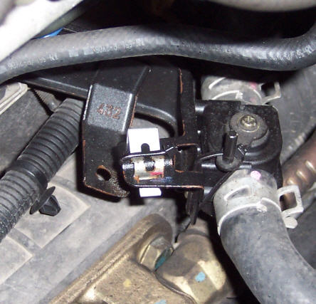

ผมว่าตั้ง 25 องศาเนี่ยวาล์วมันน่าจะเปิดอยู่หน่อย ๆ
ผมว่าตัวบิดปรับตั้งอุณหถูมิ มันน่าจะทำงานสัมพันธ์กันระหว่างตู้แบ่งลมกับสลิงปิด-เปิดวาล์วน้ำร้อน
แต่ผมว่าตัวการน่าจะเป็นตัวตู้แบ่งลมมากกว่า
ถ้าสงสัยว่าวาล์วน้ำรั่วก็ลองล๊อคปิดเลยตามรูป ถ้ามันเย็นเจี๊ยบก็แสดงว่ามันไม่รั่ว
วาวล์น้ำฮีตเตอร์แอร์รั่ว

จันทร์, 1 มิถุนา 2009 12:54 - วาวล์น้ำฮีตเตอร์แอร์รั่ว
Tee No3933 พิมพ์ว่า:
จากในรูปเนี่ยเวลาบิดปรับตั้งอุณหภูมิไปที่สีฟ้าสลิงมันจะปิดสนิท
แต่พอตั้งไปที่ 25 สลิงมันคลายตัวออกไปจากเดิม คือไม่ใช่ตำแหน่งของ 25 องศาอ่ะครับ
เปลี่ยนมอเตอร์ปรับทิศทางลมแล้วก็ไม่หาย

เสาร์, 11 มิถุนา 2011 10:03 - วาวล์น้ำฮีตเตอร์แอร์รั่ว
พอดีทำงานอยู่กะจุดนี้พอดีนะครีบ เลยอยากแชรืข้อมูล
1 วาลวน้ำฮีตเตอร์ หรือ ฮีทเตอร์คอร์อ่ะครับ ไม่มีโอกาศรั่ว เพราะถ้ารั่ว รถคุณฮีทแน่ๆ แล้วอีกอย่างถ้ารั่ว ตู้แอร์น้ำคงทะลักไปแล้ว
2 แอร์ออโต้ ไม่มีสลิงนะครับ ใช้เป็นแอคชิวเอเตอร์ คือ ตัวปรับโหมดไฟฟ้าครับ
ความน่าจะเป็นของปัญหานี้ น่าจะเกิดจาก แอคชิวเอเตอร์เจ๊ง หรือไม่ก็ วาลวน้ำไม่ทำงาน ครับ

อังคาร, 14 มิถุนา 2011 10:03 - วาวล์น้ำฮีตเตอร์แอร์รั่ว
Whiteline พิมพ์ว่า:
ขออภัยที่ขุดนะครับ แต่อยากทราบว่าสุดท้ายแก้ไขด้วยวิธีไหนถึงหาย ครับ
รถผมก็เป็นครับ ปรับ 25 แล้วไม่ค่อยจะเย็นเลยครับ ยิ่งถ้าอากาศ ข้างนอกเย็นนี่
มันล่อลมร้อนมาให้ผมเลย ทุกวันนี้ วิ่งต้องปรับ 20 เกือบตลอดเลยครับ
จริง ๆ แล้วเนี่ย เกิดจากการไม่เข้าใจระบบการทำงานแอร์ของผมเองครับ
คือตอนที่ซ่อมแอร์มาใหม่ๆ เนี่ย ล้างระบบแอร์ทุกอย่าง ตู้แอร์ ท่อแอร์ มันจะสะอาดและโล่ง
ตอนเติมน้ำยาแอร์เสร็จก็เปิดแอร์ไปที่เย็นสุด วาล์วมันจะปิดสนิท
พอหมุนไปที่ 25 องศา
วาล์วมันจะค่อย ๆ เปิดไปมากกว่าปกติครับ
เพราะตอนที่เปิดทีแรกแอร์มันเย็นมาก อุณหภูมิในห้องโดยสารก็จะเย็นมาก มันก็เลยปรับให้อัตโนมัติน่ะครับ
มันก็เหมือนกับถ้าแอร์ปกติ เปิดตอนแรกด้วยความเย็นสุด
แล้วค่อยๆลดระดับลงมาถึง 25 องศา มันก็ยังเย็น แต่ไม่เย็นฉ่ำ สรุปวาล์วมันไม่รั่วหรอก
เรื่องก็เป็นไปด้วยประการละชะนี้ครับ
