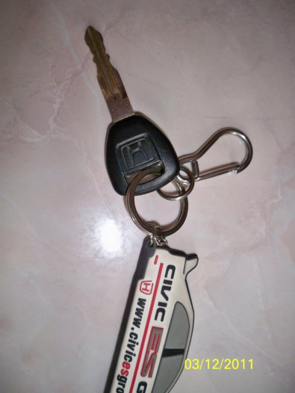

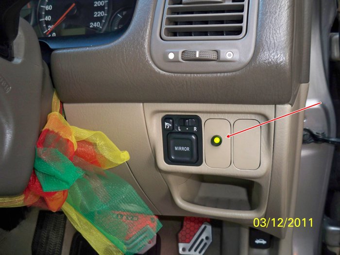

เรื่องมีอยู่ว่าผมซื้อมือสองมาได้5เดือนแล้วขับปกติดีครับพร้อมกับสมัครเป็นแฟนคลับด้วยจนกระทั่งวันนี้รถผมมีสัญญาณกันโมยดังขึ้นครับก่อนจะดังสตาร์ทรถ2-3ครั้งเนื่องจากแบตเริ่มเสื่อมแล้วจังหวะที่กดสตาร์ทอยู่ยังไม่ติดสัญญาณก็ดังขึ้นตกใจมากนึกว่ารถคันอื่นแต่ก็ไม่มีอ้าวรถเราเองนี่หว่าผมไม่ทราบจริงว่ามีการติดตั้งมาเพระกุญแจได้มา3ดอกตอนซื้อและก็ไม่มีที่กดเปิด-ปิดตรงไหนก็เลยค้นหาที่มาของเสียงก็เจออยู่ใต้แบตตกใจหาที่ปิดเสียงไม่เเจอรบกวนผู้รู้ทีครับผมถ่ายรูปมาด้วย..อ้อที่ข้างพวงมาลัยขวามือมีไฟดวงสีเขียวจะติดก็ตอนปิดประตูรถแล้วและติดค้างอยู่อย่างนั้นครับ
อันนี้กุญแจมี3ดอกครับ
ไฟสีเขียวติดขึ้นตอนปิดประตูรถ

ระบบกันขโมยคับคงเสียแล้วหรือยังงัยไม่แน่จัย ผมเคยเป็นอยู่ ลองรื้อคอนโซลด้านล่างพวงมาลัยดูคับจะเป็นตัวบิดๆ สองตัวดึงออกแล้วดูกล่องสัญญาณด้านในครับ จะเป็นสีขาวๆ เจอแล้วให้ดึงปลั๊กออกครับคราวนี้สัญญาณกันขโมยจะใช้ไม่ได้ครับแต่จะใช้กุญแจได้ตามปกติครับ สตาร์ทเครื่องแล้วขับไปให้ช่างดูอีกทีครับ

แล้วไฟเขียวๆเป็นไฟอะไรครับของคันอื่นติดกันบ้างไหมครับ

ไปเป็นไฟแสดงสถานะของระบบกันขโมยครับ
ถ้าปกติหลังจากเครื่อง Start แล้วไฟจะไม่ติดครับ
จะติดก็ต่อเมื่อดับเครื่องแล้วระบบกันขโมยทำงานครับ
มันมีปุ้ม Reset น่ะครับจะเป็นตุ่มสีแดงลองกดดูครับหรือถ้าให้ชัวเข้าร้านครับ

เป็นไฟสัญญานกันขโมยครับ
รถคันนี้ต้องเคยมีรีโมทมาก่อนครับ
