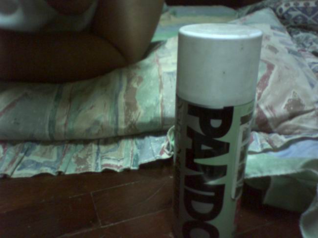

ลองดูสเปรย์หน้าตาแบบนี้ดูครับ คันเก่าผมเคยเป็น ไม่ได้ค่าโฆษณานะครับ เอามาให้ดูเฉยๆ

อ่า ขอบคุณทุกความเห็นคับ pando ฉีดไปครึ่งกระป่องแระ ฉีดมันทุกซอกทุกมุม หะหะ เหมือนดิม ตอนนี้ คิดว่าทำใจดีก่า
