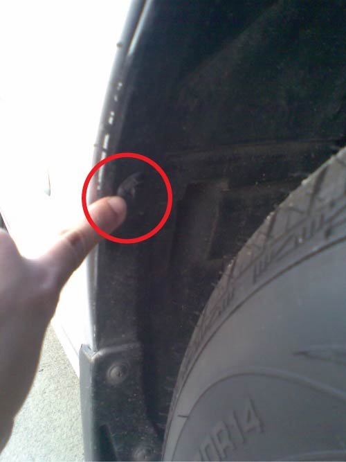

อังคาร, 22 พฤศจิกา 2011 13:29 - ซุ้มล้อในภาพนี้ถอดยังไงค้ะ
ในวงสีแดงง่ะค่ะใช้อะไรงัดหรือหมุนออกยังไงดีค้ะ

อังคาร, 22 พฤศจิกา 2011 13:31 - ซุ้มล้อในภาพนี้ถอดยังไงค้ะ
เรื่องของเรื่องจะเอาไฟแก้มออกแต่ติดซุ้มล้อจะหมุนมันออกได้ยังไงค้ะน้องไม่รู้จิงๆ

อังคาร, 22 พฤศจิกา 2011 13:41 - ซุ้มล้อในภาพนี้ถอดยังไงค้ะ
เอาไขควงแบนค่อยๆ งัดแล้วดึงออกครับ

อังคาร, 22 พฤศจิกา 2011 13:45 - ซุ้มล้อในภาพนี้ถอดยังไงค้ะ
เหมือนจะเป็น หมุดตบนะครับเอา ปากแบน เงะออกได้เลย ครับผม ... ให้ช่างต้อไฟรี่ให้ ก็ ถอดออกไม่ยากนะครับ ^^"

อังคาร, 22 พฤศจิกา 2011 13:46 - ซุ้มล้อในภาพนี้ถอดยังไงค้ะ
ไฟแก้มไม่ต้องเอากันชนหน้าออกก็ได้ครับ
ถ้าเปนไฟหน้าก็เอาไขควงหมุนออกเลย ถ้าเปงพุกก็งัดๆหน่อย เด๋็วก็หลุด
ว่าแต่จะทำอะไรเอ่ย

อังคาร, 22 พฤศจิกา 2011 14:34 - ซุ้มล้อในภาพนี้ถอดยังไงค้ะ
underhill พิมพ์ว่า:
ว่าแต่จะทำอะไรเอ่ย
จะเอามาพ้นสี ส้ม ค่ะ...
งัดออกมาตรงๆคับ แต่มันจะแข็งหน่อย-แข็งมากนะคับ ถ้าไม่เคยงัด
งัดไม่ออก ตัดเลยคับ ตัวละ 10-15บาท 555

อังคาร, 22 พฤศจิกา 2011 15:08 - ซุ้มล้อในภาพนี้ถอดยังไงค้ะ
ไขควงแบน ค่อย ๆ งัด
อังคาร, 22 พฤศจิกา 2011 15:14 - ซุ้มล้อในภาพนี้ถอดยังไงค้ะ
แก้มส้ม ไม่ต้องเอาออกมาก็ได้นิครับ พ่นมันทั้งงั้นเลย แต่เอากระดาษปิดให้ดีๆ ผมก็ไม่ได้ถอดออกมานะ พ่นทั้งงั้นเลยอ่ะ

อังคาร, 22 พฤศจิกา 2011 15:16 - ซุ้มล้อในภาพนี้ถอดยังไงค้ะ
หาอะไรแบนๆงัด ครับ

อังคาร, 22 พฤศจิกา 2011 15:33 - ซุ้มล้อในภาพนี้ถอดยังไงค้ะ
ถอดไฟแก้มข้าง ถ้ามือเบาๆหน่อยไม่ต้องถอดซุ้มล้อก็ได้ เลื่อนนิดหน่อยก็ดึงออกมาได้แล้ว
อังคาร, 22 พฤศจิกา 2011 19:26 - ซุ้มล้อในภาพนี้ถอดยังไงค้ะ
งัดตรงกลางออกก่อนครับ
แล้วค่อยดึงออกทั้งอัน

อังคาร, 22 พฤศจิกา 2011 21:17 - ซุ้มล้อในภาพนี้ถอดยังไงค้ะ
Ton- พิมพ์ว่า:

พุธ, 23 พฤศจิกา 2011 12:10 - ซุ้มล้อในภาพนี้ถอดยังไงค้ะ
ห้อง DIY ก็มีสอนกระทู้ถอดกันชน กับพ่นโคม แก้ม อยู่นะครับ

พฤหัส, 24 พฤศจิกา 2011 21:02 - ซุ้มล้อในภาพนี้ถอดยังไงค้ะ
พ่นเองเลยเหรอคับ
แบนๆแงะก็ออกแล้ว

พฤหัส, 24 พฤศจิกา 2011 21:10 - ซุ้มล้อในภาพนี้ถอดยังไงค้ะ
แหงะตรงกลางก่อนแล้วก็ดึงออกมาตรงๆ

พฤหัส, 24 พฤศจิกา 2011 21:36 - ซุ้มล้อในภาพนี้ถอดยังไงค้ะ
ไฟแก้มไม่ต้องถอดซุ้มล้อครับ
ดันเข้าหาประตูขยับนิดเดียวก็ออกแล้วครับ

ศุกร์, 25 พฤศจิกา 2011 16:02 - ซุ้มล้อในภาพนี้ถอดยังไงค้ะ
bigforplay
ชื่อเล่น: บิ๊ก
เข้าร่วม: 16 เมษา 2011
ตอบ: 760
ได้รับคำขอบคุณ: 1467
ให้คำขอบคุณ: 29
เสาร์, 26 พฤศจิกา 2011 11:17 - ซุ้มล้อในภาพนี้ถอดยังไงค้ะ
เลื่อนไฟถอยหลังนิดนึงแล้วออกแรงดึงออกเลยครับ ไมต้องถอดซุ้มล้อหรือแก้ม
