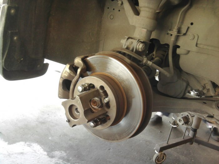

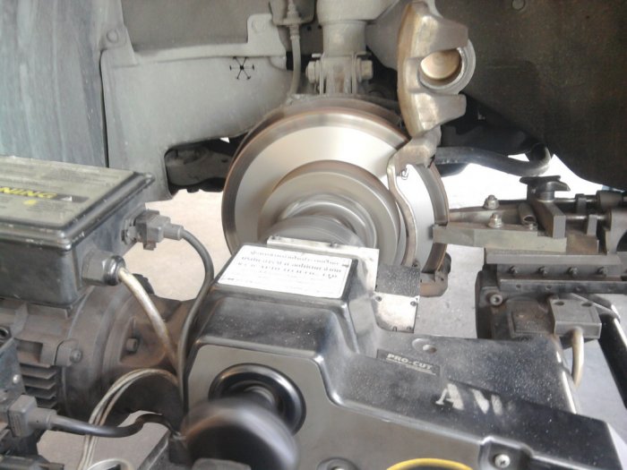

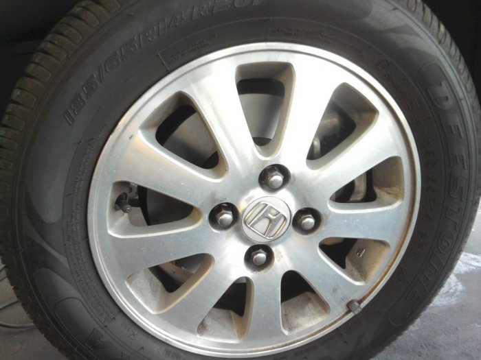

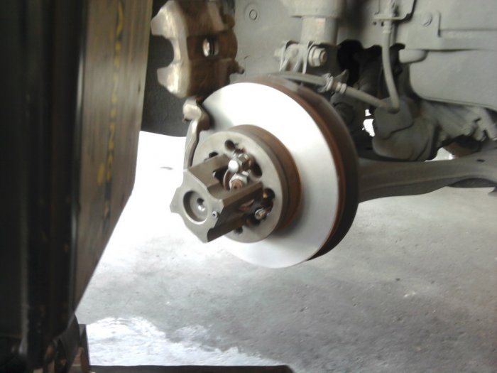

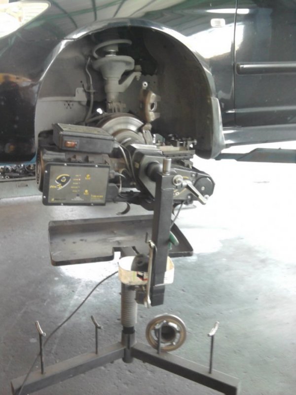

พฤหัส, 22 ธันวา 2011 20:35 - รถมีเสียงหอนที่บริเวณปั้มพาวเวอร์ครับ
pued007 พิมพ์ว่า:
แต่เพื่อไม่ให้เสียเที่ยวเลยแจ้งอีกอาการให้ช่างดู คือเวลาเบรคลึกระดับกลางๆขึ้นไปจะมีเสียง วืดๆๆตามรอบล้อ
ช่างเอารถไปขับวนมารอบนึง บอกเป็นที่จานเบรค เลยจัดการเจียรจานซะเลย
ล้อคู่หน้าเป็นดิส ที่นี่เค้ามีเครื่องเจียรกับที่ไม่ต้องถอดจานเบรค ไวมากไม่ถึงครึ่งชม.เสร็จและทั้ง2ล้อ
แต่คู่หลังของผมเป็นดรัมเบรคต้องถอดไปเจียรที่อื่นเลยต้องรอนานหน่อย
อยากเอารูปลงให้ดูแต่ทำไม่เป็นน่ะครับ
เอารูปลงแล้วครับ
เสร็จเรียบร้อย 2ล้อหน้าใช้เวลาประมาณ 20-30นาที
ส่วนล้อหลังเป็นดัมเบรคส่งไปเจียรข้างนอก รอ.... 2ชม. หุหุ
เสร็จและ อย่างเนียนเลย
ขณะเจียร ที่เห็นขาวๆนั่นคือส่วนที่เจียรเสร็จแล้ว
เครื่องเจียร
เครื่องเจียร
ก่อนเจียร
ก่อนเจียร
