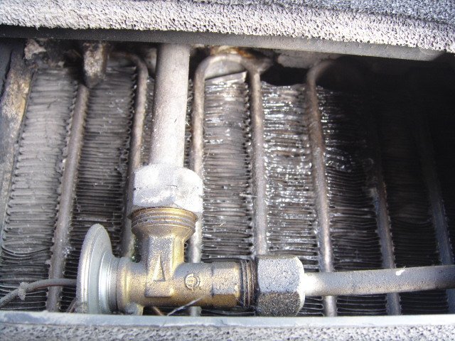

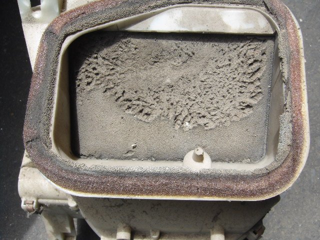

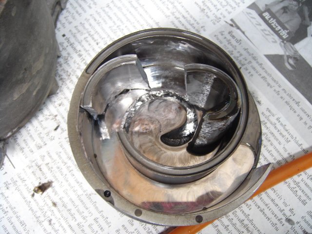

ลองล้างแอร์ใหม่ดูสิ บางทีอาจจะแค่ระบบแอร์ตัน
รถเค้าก็เคยเป็นตอนแรกนึกว่าเป็นทีมอเตอร์คุมเบา พอดี คอมเจ๊งเลยล้างซะเลย ในรูปนี่แค่ปีเดียวนะ อิอิ
