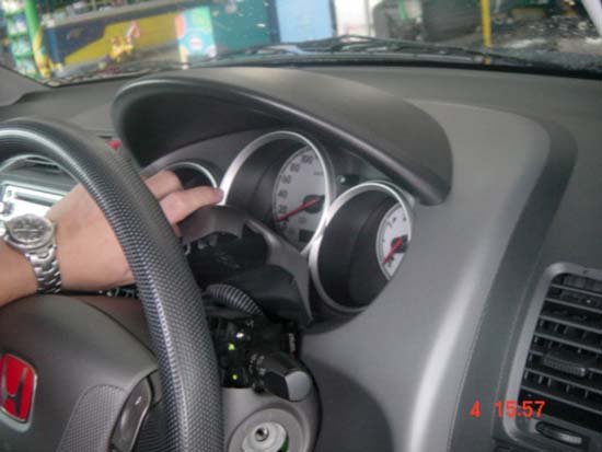

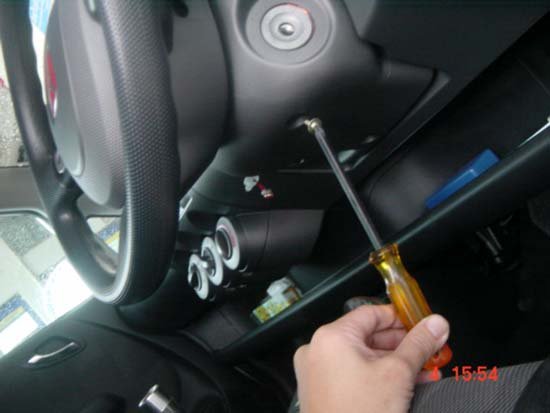

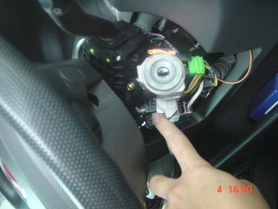

พฤหัส, 10 พฤศจิกา 2011 10:50 - เข้าเกียร์ N ทำไมดึงกุญแจไม่ได้
ถ้าไม่ชอบสามารถปลด Shift Lock ได้ครับ
ถอดเบ้าพลาสติดที่ครอบรูกุญแจหลังพวงมาลัยออก
จะเห็นปลั๊กด้านหน้าตัวนึง ที่เสียบกับรูกุญแจ ปลดตัวนี้ออกก็สามารถจอดรถด้วยเกียร์ N ได้แล้วครับ
(ขั้นตอนนะครับ)
หน้าตาของสวิตซ์
หน้าตาของสวิตซ์
ถอดฝาครอบ
ถอดฝาครอบ
ถอดน๊อตพลาสติก
ถอดน๊อตพลาสติก
