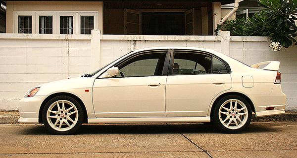

เสาร์, 2 พฤษภาคม 2009 11:22 - สปริง Eiach ที่ใส่อยู่มันเตี้ยปกติไหมครับเนี้ย
คือได้ไปอัดน้ำมัน + ใส่สปริงมาใหม่นะคับเป็นของ Eibach
ทำจากร้านพี่ใหม่
ที่เลือกยี้ห้อนี้เพราะทราบ,kว่าหนึบโอเคแล้วก็เตี้ยกำลังดีหน้าทิ่มนิดๆ
หนึบจิงคับแต่.........
ใส่มาแล้วก็ตามภาพครับ
ตรงเปะ หน้าหลังไม่ทิ่ม
เดิมสอดมือได้ 4 นิ้ว ตอนนี้สอดได้ 2 นิ้วนิดๆ
ลงมาประมาณ 1 นิ้ว ไม่ใช่ 1.5
มันปกติไหมครับเนี้ย
มันดูสูงไปหน่อยอะคับ
ของเพื่อนๆที่ยังไม่ได้เลื่อนเบ้าทั้งยี้ห้อนี้และยี่ห้ออื่นๆ สูงประมาณนี้ไหมครับ
เน้นโช๊คเดิมอัด + สปริงโหลดเฉยๆนะครับ
ยางผม 215/45/17 ครับ
แนะนำด้วยครับ

เสาร์, 2 พฤษภาคม 2009 11:34 - สปริง Eiach ที่ใส่อยู่มันเตี้ยปกติไหมครับเนี้ย
ปรกติแล้วโช๊คที่อัดไปใหม่ๆจะมีช่วงเซ็ตตัวระยะประมาณ 1 อาทิตย์ แล้วหลังจากนั้นน้ำหนักรถด้านหน้าจะเตี้ยลงอีกนิดหนีง แต่ถ้าลงไม่พอก็คงจะต้องเลื่อนเบ้าโช๊คแหละครับ เลื่อนเบ้าโช๊คลงได้อีกครึ่งนิ้ว

เสาร์, 2 พฤษภาคม 2009 11:39 - สปริง Eiach ที่ใส่อยู่มันเตี้ยปกติไหมครับเนี้ย
ขอบคุณครับผม ^^
แล้วเลื่อนเบ้าของร้านพี่ใหม่ราคาเท่าไรครับ

เสาร์, 2 พฤษภาคม 2009 11:43 - สปริง Eiach ที่ใส่อยู่มันเตี้ยปกติไหมครับเนี้ย
เลื่อนเบ้า 400 บาท

เสาร์, 2 พฤษภาคม 2009 11:54 - สปริง Eiach ที่ใส่อยู่มันเตี้ยปกติไหมครับเนี้ย
ของผมH&Rไม่ได้เลื่อนเบ้าหน้า ไม่ได้แต่งไรเพิ่ม

เสาร์, 2 พฤษภาคม 2009 11:56 - สปริง Eiach ที่ใส่อยู่มันเตี้ยปกติไหมครับเนี้ย
จากในรูปสูง มากๆเลย

เสาร์, 2 พฤษภาคม 2009 16:33 - สปริง Eiach ที่ใส่อยู่มันเตี้ยปกติไหมครับเนี้ย
ของ บอย น่าจะเตี้ยกว่านี้น่ะ ล้อ 15" 195 55 15
แต่วัดจาก ล้อหลัง ตรง center cap ของล้อ กับ กันชนท้าย ทางกันชนท้ายมันจะต่ำกว่าดุมลง มาอีกนิดนึงอ่ะน่ะ
แต่จากภาพที่ดูแล้ว มันดูเหมือนจะสูงกว่าเลยอ่ะ
แต่ก็อย่างที่พี่ใหม่ว่ามาแหละ รอโช้คมันเซ็ตตัวก่อนแล้วค่อยว่ากันใหม่
จากล้อหน้าดูแล้วปกติน่ะ แต่หลังมัยสูงจังหว่า
