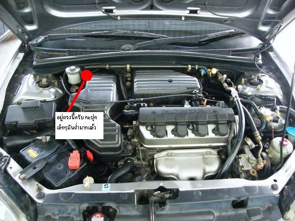

น้ำมันเบรคเติมได้เองปะครับ dot3หรือdot4ดี ผมงง ต้องเติมตรงใหนอะครับ กระปุกใหญ่หรือเล็กมันติดกันครับ รบกวนผู้รู้หน่อย

yutiwit พิมพ์ว่า:
น้ำมันเบรคเปิดฝากระโปรงอยู่ซ้ายมือบนครับพี่ ฝาสีเทา
ต้องหมุนออกมาเติม จะแน่นหน่อยถ้าคนไม่เคยเปิดอ่ะครับ

ศุกร์, 14 ตุลา 2011 21:12 - เพิ่มเติมครับ/ถามเรื่องเติมน้ำมันเบรกด้วยนะครับ
ซ้ายบนข้างๆ โช๊คอ่ะครับ ฝาสีเทา เติมน้ำมันเบรคที่นี่ (ภาพนี้รถผมเอง)

ศุกร์, 14 ตุลา 2011 23:12 - เพิ่มเติมครับ/ถามเรื่องเติมน้ำมันเบรกด้วยนะครับ
Ryuknight พิมพ์ว่า:
เกียร์ธรรมดานะครับ

เสาร์, 15 ตุลา 2011 15:26 - เพิ่มเติมครับ/ถามเรื่องเติมน้ำมันเบรกด้วยนะครับ
ถ่ายรูปมาด้วยจะง่ายขึ้ันครับ
ทำไมของผมไม่มี ทางที่พี่บอก....... ผมเกียร์ออโต้ ไม่มี ABS
