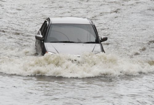

อ่าน!คำแนะนำว่าต้องทำอย่างไรบ้าง..เมื่อต้องขับรถตอนน้ำท่วม อยู่ในขั้นวิกฤติ ตั้งแต่ขั้นตอนขณะลุยน้ำ และการดูแลรักษารถหลังผ่านน้ำท่วมไปแล้ว
ทำอย่างไรเมื่อต้องขับรถตอนน้ำท่วม อยู่ในขั้นวิกฤติ แต่เรายังต้องใช้รถเดินทางไปทำงาน ไปทำกิจธุระต่างๆ ผ่านเส้นทางที่มีน้ำท่วมขัง มาดูคำแนะนำจากบริษัททางด่วนกรุงเทพจำกัด (มหาชน) แนะนำไว้ในวารสารทางด่วนศรีรัช
ขณะลุยน้ำ
-ห้ามเปิดแอร์! นี่เป็นสาเหตุใหญ่ของรถดับ เมื่อเปิดแอร์ พัดลมจะทำงาน จะพัดน้ำให้กระจายไปทั่วห้องเครื่อง น้ำนี้แหละทำให้เครื่องดับได้
-ใช้เกียร์ต่ำ เกียร์ธรรมดา ควรใช้เกียร์ 1-2 ก็พอ เวลาลุยน้ำ สำหรับเกียร์ออโต้ ใช้ L แล้วขับ ช้าๆ ช้าที่สุดเท่าที่จะทำได้ อย่าหยุด อย่าเร่งเร็ว
-ไม่ควรเร่งเครื่องให้รอบสูง เพราะทำให้ความร้อนสูง ใบพัดระบายความร้อนก็จะทำงาน ไม่ต้องห่วงว่าน้ำจะเข้าทางท่อไอเสีย ต่อให้น้ำท่วมท่อไอเสีย แล้วสตาร์ทเครื่องแบบเดินเบา แรงที่ดันออกมา ก็เพียงพอที่จะดันน้ำในท่อออกมาได้อย่างสบายๆ ต่อให้น้ำท่วมมิดท่อไอเสียแล้วสตาร์ท รถยังติดแน่นอน สำหรับเครื่องหัวฉีดทั่วไป
-ลดความเร็วลง เมื่อขับรถสวนอีกคัน ไม่งั้นจะเป็นการทำ คลื่นชนคลื่น น้ำที่ประทะกันทำให้น้ำกระเด็นไปทำอันตรายต่ออุปกรณ์ภายในได้ทั้งสองคัน หลังจากลุยน้ำมาแล้ว ควรย้ำเบรกบ่อยๆ เพื่อไล่น้ำ
-หลังจากลุยน้ำมา ลึกๆ อาจเบรกไม่อยู่ เพราะเบรกถูกน้ำจะพองตัวขึ้น เมื่อถึงจุดหมายแล้ว ควรติดเครื่องต่อสักพัก โดยสังเกตว่าไม่มีไอน้ำออกท่อไอเสียแล้ว ให้น้ำที่ค้างในหม้อพัก รถจะได้ไม่ผุต่อไป
การดูแลหลังน้ำท่วม
-ให้ล้างรถให้สะอาด ฉีดน้ำเช้าท้องรถ ล้อรถ กำจัดเศษหินดินทราย เศษหญ้า ใบไม้ อาจทำให้เกิดไฟไหม้ได้
-เปลี่ยนน้ำมันเกียร์ เพราะจะมีน้ำซึมเข้าไปในระบบเกียร์ ทำให้พังได้
-เช็คลูกปืนล้อ เมื่อแช่น้ำนานอาจทำให้เกิดเสียงดัง
-ตรวจสอบพื้นพรมในรถ เปิดผ้ายาง รื้อพรม ป้องกันการติดเชื้อราในพรม และการเจริญเติบโตของเชื้อโรคต่างๆ
-ตรวจสอบระบบต่างๆ ให้อยู่ในความเรียบร้อย หรือเข้าศูนย์เช็คสภาพรถ
หมายเหตุ:คำแนะนำนี้เป็นเบื้องต้น หากพบมีสิ่งผิดปกติใดๆ เช่นเสียงดัง เข้าเกียร์ไม่ได้ ฯลฯ ควรปรึกษาช่างทันที
