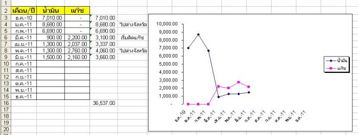

ผมก็ใช้ 2.0 อยู่เหมือนกัน ติด AUTRONIC ครับใช้มาตั้งแต่ มีนาคม 2554 ยังไม่ได้ค่อยมีปัญหาอะไร ที่เลือก AUTRONIC เพราะไม่มีหม้อต้ม เครื่อง 2.0 ห้องเครื่องหนาแน่นอยู่แล้ว และไม่ค่อยมีปัญหาจุกจิก ก็เลยเลือกตัวนี้ครับ
ตอนนี้ผม เติมแก๊ซ 300 บาท วิ่งได้ 300 กว่าโล [เกือบๆ 400 กว่าโล ถ้าเอาให้หมดถึง 54 L ]
ในเมืองและนอกเมือง สลับ น่ะครับ
เดือนนึง ค่าแก๊ซ + น้ำมัน [เติมเดือนละ 2-3 ครั้ง ไม่เกิน 1500] ประมาณ 4000 บาท ไม่เกินนี้ นอกจากไป ตจว.
ตามไฟล์แนบน่ะครับ

แบบนี้ค่อยโล่งใจหน่อยครับ ขอบคุณคำแนะพี่tochi229กับพี่PongpanG มากเลยครับได้เห็นกราฟแล้วเข้าใจขึ้นเยอะเลยครับ
หลังจากที่ฟังความเห็นมาผมคิดว่าติดแน่นอนครับเพราะว่าปกติผมวิ่งไปกลับ รายเดือนตก1หมื่น ถ้าติดมา คงประหยัดได้ ครึ่งกว่าๆเลยครับ
