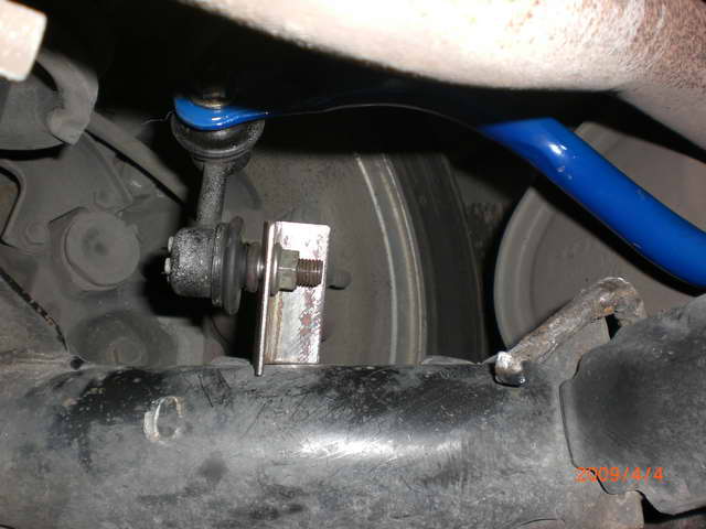

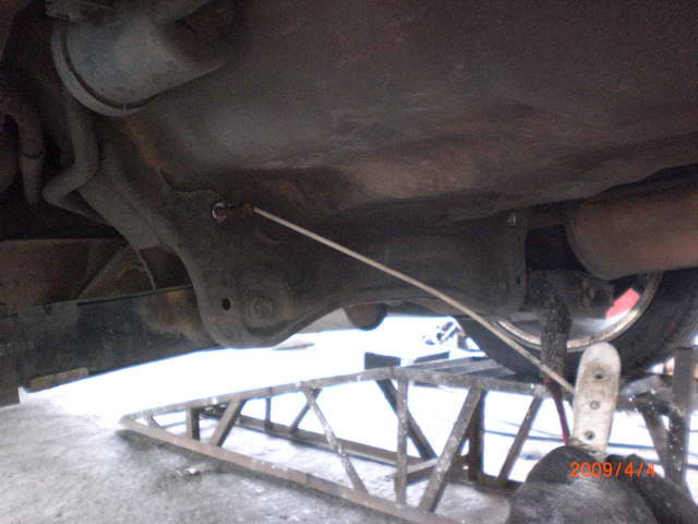

อังคาร, 28 เมษา 2009 22:55 - ขั้นตอนการติดตั้ง
ตามรูปเลยครับ
เตรียมกันโคลงให้พร้อม
ทำเฉพาะ 2 รูบน ส่วน 2 รูล่างใช้นอตตัวเมียกวดต่างหากไม่เชื่อม
ฝังนอตตัวเมียกับตัวถัง
ถอดขั้วแบตก่อนเชื่อม
เดิมมีแต่รูมาแต่ไม่ทำเกลียวในมาให้

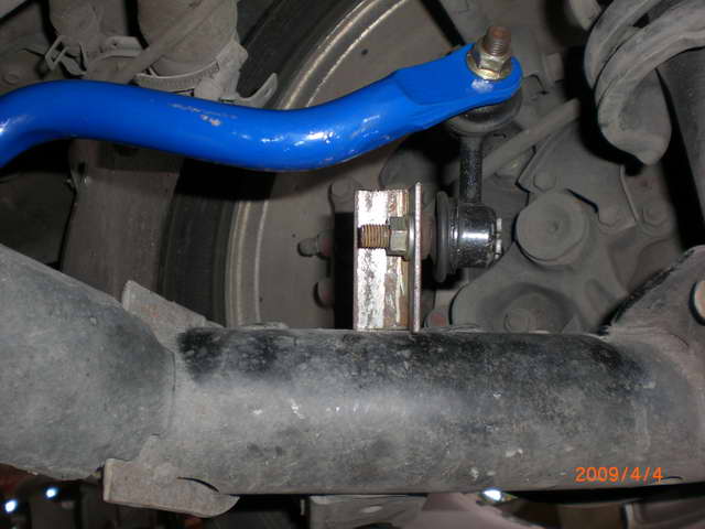

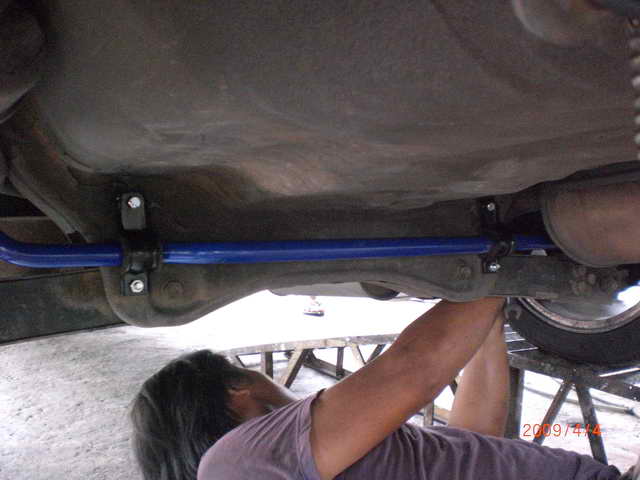

อังคาร, 28 เมษา 2009 23:02 - ต่อครับแบบแรก
ตามรูป
ติดตั้งกันโคลงหลังเสร็จแล้ว
ปล.ของผมใช้ของ dc 5 ครับ
เชื่อมเสร็จ
เชื่อมเสร็จ
ข้างซ้าย
ข้างซ้าย
นำหูเหล็กที่ทำไว้มาเชื่อมลงบนอาร์ม ทั้ง 2 ข้าง ตามรูปข้างขวา
ยึดกันโคลงเข้ากับตัวรถให้แน่นจะได้ไม่ขยับไปมา

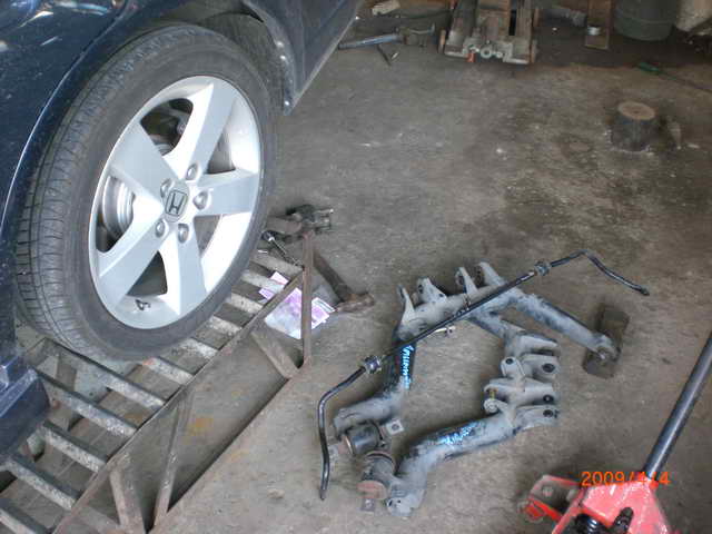

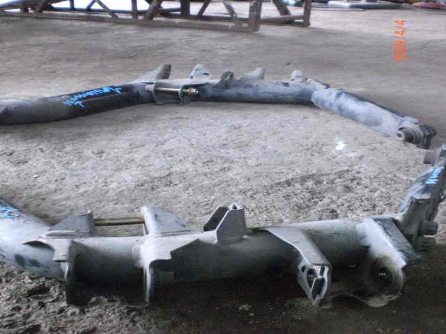

อังคาร, 28 เมษา 2009 23:19 - แบบที่ 2
อุปกรณ์ที่เตรียม
1.ชุดอาร์มหลัง es รุ่นที่มีหูยึดเหล็กกันโคลง (ปี 03 vtec ขึ้นไป)
2.ชุดเหล็กกันโคลงหลังพร้อมลูกหมาก+บูชยาง+ปะกับยึดกันโคลง
ค่าใช้จ่าย
1.ชุดอาร์ม es ราคาแล้วแต่จะหาได้
2.เหล็กกันโคลง+ลูกหมาก+บูชยาง+ปะกับ ราคาแล้วแต่หาได้
3.ถ้าไม่มีปะกับต้องเบิกห้าง ราคา 106 บาท/ตัว ไม่รวม vat
4.ค่าแรงถอดของเดิมและใส่ของใหม่ ราคาตามช่าง
5.ค่าตั้งศูนย์ล้อใหม่ ราคา +- 200 บาท
ทั้งหมดเป็นความเห็นส่วนตัวผิดถูกอย่างไรต้องขออภัยด้วยครับ
แบบที่ 2
ปะกับเหล็ก
ปะกับเหล็ก
ลูกหมาก
ลูกหมาก
ชุดอาร์มหลังมีหูยึดลูกหมาก
ชุดอาร์ม+เหล็กกันโคลง
แก้ไขล่าสุดโดย เมื่อ อังคาร, 28 เมษา 2009 23:50, ทั้งหมด 1 ครั้ง (ดูทั้งหมด)

เอามาฝากสำหรับผู้ที่อยากใส่กันโคลงหลังให้กับ ES
ถ้าหากไม่มีกันโคลงหน้าจริงๆ พี่มีมาขายมั่งไหมครับ เพราะเวลาหักหลบกะทันหัน หรือเปลี่ยนเลน
เร็วๆ รู้สึกรถมันโคลงเหลือเกินครับ
จริงๆ แล้วฮอนด้าไม่น่าตัดอุปกรณ์พวกนี้ออกเลยนะครับ ผมว่ามันมีผลมากเลยกับการขับขี่
