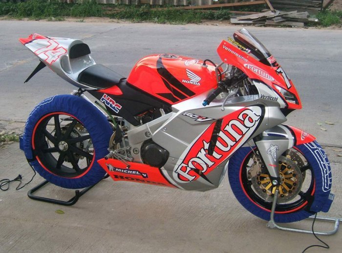

ส่วนอันนี้รถผมเอง เอามายั่วซะหน่อย อิอิ

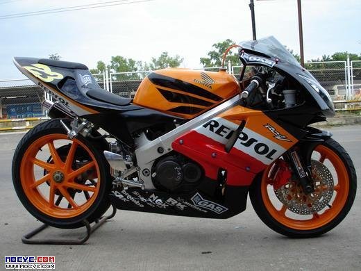

ส่วนคันนี้ลูกชายคนเล็ก น้องเจ้า ES ผมเอง CB400 97 V.S
