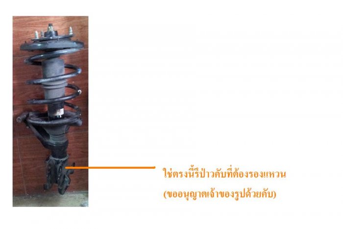

deo20 พิมพ์ว่า:
รูน็อตจับตัวโช๊คไม่เท่ากันนะครับ
04จะใหญ่กว่า
เอาไปใส่กับ01 ต้องมีแหวนรองถึงจะพอดี
รองตรวจดูนะครับ
ที่ผมเข้าใจนะ ที่ว่าต้องรองแหวนใช่ตรงที่เป็นน๊อตยึดระหว่างโช๊คกับตัวถังใช่ป่าวคับ แล้วมันต้องรองแหวนน๊อตยึดด้านบนตัวถังหรือด้านล่างตัวถังคับ หรือว่าน็อตตรงไหนคับ

BEER_CIVIC ES พิมพ์ว่า:
ถ้า02 ต้องใส่แหวนตรงรูน๊อตโช้คข้างล่างอะมีอยู่2ตัวก้เท่ากับข้างละ4อัน เค้าเรียกอะไรอะ เรียกไม่ถูก
อีกอย่างก็ ลูกหมากกันโคลง ข้างหน้านะ ลองจับโยกดู ถ้าโยกได้เยอะก็จะดังเหมือนกัน เบิกของ555 ก็ได้ถูกดี คู่ละ1100 บาทมั่ง ถ้าจำไม่ผิด
เบิก0 คู่ละ3800 บาท ลองดูครับ
ถ้าเป็นที่ลูกหมากกันโคลงล่ะก็
เปลี่ยนโช๊คเดิมๆข้ามรุ่น
ได้รับคำขอบคุณจาก: BEER_CIVIC ES
