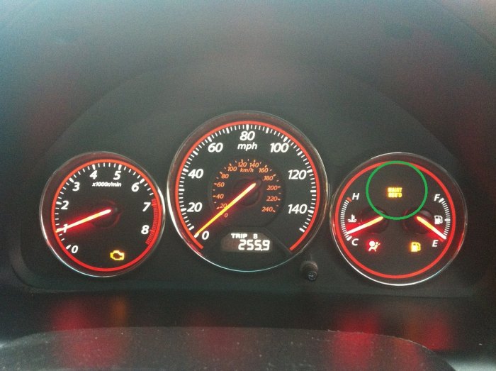

ของผมเป็นแล้วอ่ะครับ ยังไม่ได้แก้เลย จะลองทำดูอ่ะครับ
MAINT
MAINT

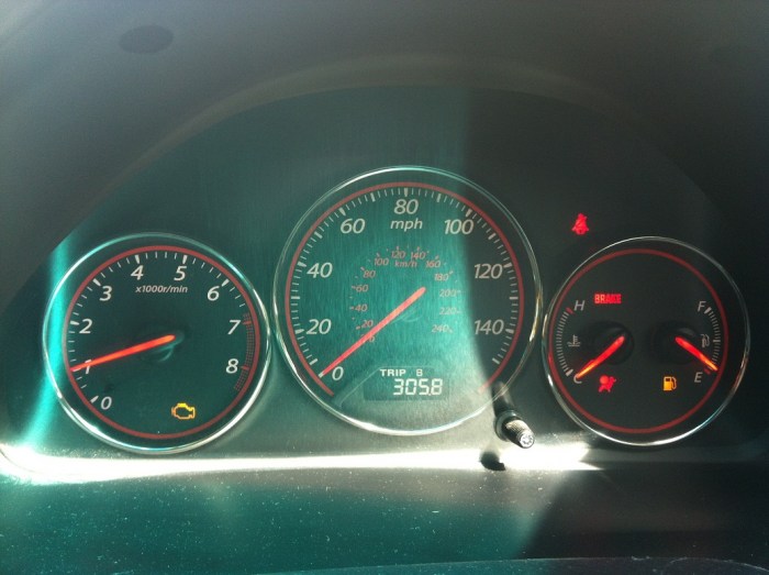

yoosabai พิมพ์ว่า:
บิดกุญแจไปที่ Off กดปุ่ม trip ค้างไว้พร้อมกับกับบิดกุญแจ On โดยยังแช่ปุ่ม Trip ไว้สักพัก แล้วค่อยปล่อยครับ
ขอบคุณมากๆเลยครับ ไฟโชว์หายแล้วครับ
ก่อนทำการแก้
ก่อนทำการแก้
หลังทำการแก้ไข
หลังทำการแก้ไข
