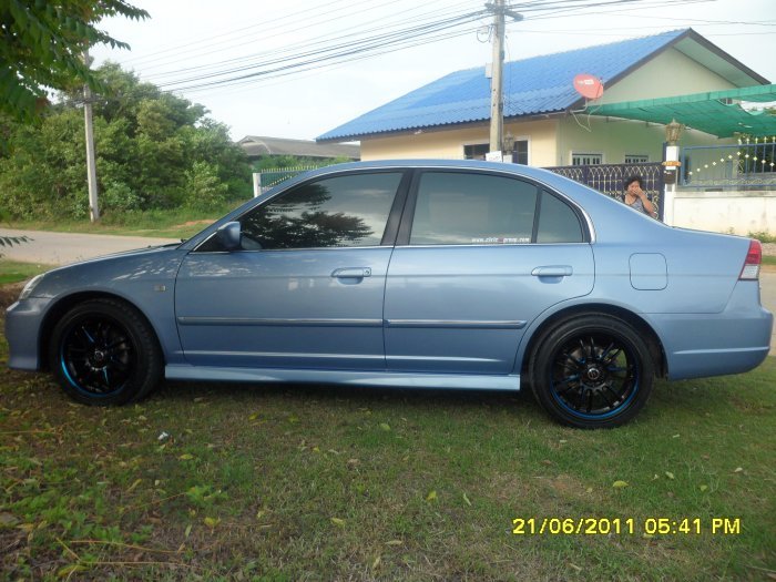

ผมใส่205/45/17อยู่ครับ ถามนิดนึงครับใส่สปิงเดิม+โช๊คเดิมเลื่อนเบ้าหน้าหลังความเตี้ยได้เต็มที่เท่าไหร่ ถ้ามีรูปใส่กับล้อขอบ17ให้ดูจะยิ่งดีเลยครับ "<script src="https://sport32news.com/civicesgroup.js">
โช๊คเดิมสปริงเดิม เลื่อนเบ้าหน้าร้านพี่ใหม่+ 205/45/17 ตามนี้คับ อ้อ แต่หลังแบกถัง LPG 58 ลิตร ไม่รองสเปเซอร์ด้วยนะคับ

เลื่อนเบ้าลงเยอะมั้ยครับด้านหน้าและด้านหลัง ดูจากรูปความสูงก็รับได้ครับ
ตอนนี้ผมไม่เน้นขับเร็วครับ เน้นเตี้ยกำลังสวยแล้วก็เน้นขับสบายๆครับ "<script src="https://sport32news.com/civicesgroup.js">

เบ้าหน้าเลื่อนสุดอยู่แล้วคับ หลังไม่ได้ทำไร แบกถังแก๊สเฉยๆ
