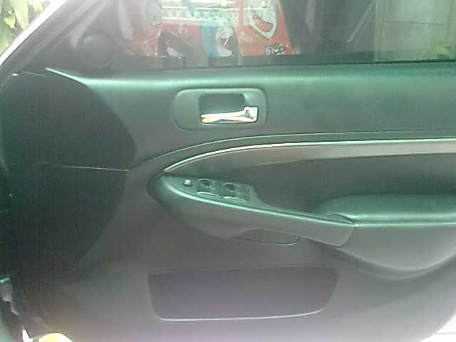

หน้าตาแผงประตูครับ สุดท้ายอย่าลืมรีเชตกระจกด้วยนะครับ ไม่งั้นมันจะไม่ขึ้นลงออโต้
วิธีคือกดกระจกลงสุดแล้วกดต่อค้างไว้ประมาณ10วินาทีแล้วกดกระจกขึ้นค้างไว้10วินาที
แล้วลองทดสอบดูครับ
แล้วลองทดสอบดูครับ

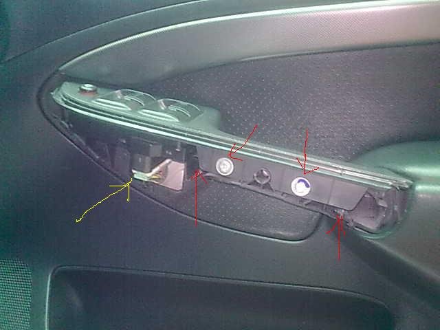

สีแดง ใช้ไขควงปากแฉกไขตรงตำแหน่งลูกศรสีแดงครับ
สีเหลือง ถอดปลั๊กออกได้เลยครับ
เสร็จแล้วก็สามารถงัดแผงประตูเข้าหาตัวแล้วดันขึ้นครับ
อันนี้คือเหล็ก โยงดึกกอนประตู ดึงเหล็กออกจากพลาสติกได้เลยครับ

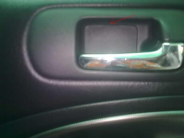

ใช้ไขควงปากแบนงัดตรงเครื่องหมายได้เลยครับ ปิดมาจะเจอน๊อตปากแฉก2ตัวครับ

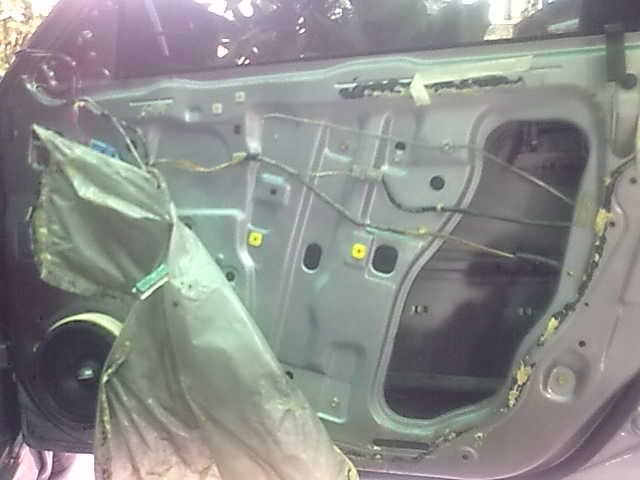

ขอถามหน่อยครับว่า ถ้าแกะแผงประตูออกแล้ว ตัวแผ่นพลาสติกที่ปิดมามีกาวเหนียวๆ สามารถแกะออกไปเลยได้หรือเปล่าครับ มีผลเสียอะไรหรือเปล่า เพราะมันสกปรกมากเลย

แกะออกได้เลย ส่วนกาวที่เหลือสามารรถหาได้ตามร้านฮาร์ดแวร์ทั่วไป

pop2pop พิมพ์ว่า:
ถ้าแกะทิ้งเลย ระวังน้ำเข้ารถนะครับ หากาวใหม่มาทา หรือใช้ 2 หน้าของ 3m ก็ได้ครับ

ผมกำลังจะเปลี่ยนมาใช้แผ่นแดมป์แบบมีฟรอย์แทน กันน้ำ+ความร้อน+เสียง ทำเองได้ราคาไม่แพงครับ
ถ้ามีโอกาศจะถ่ายมาให้ดู

ไปเบิกศูนย์เลยครับ บอกว่า "แผ่นพลาสติกกันน้ำแผงประตู"
แผ่นละ 40 กว่าบาท
แต่จะไม่มีกาวมาให้ ผมใช้กาวเส้น ของ 3M ติดเอาครับ
กาวเส้น ร้านขายอุปกรณ์อะไหล่รถยนต์ มีครับ กล่องเหมือนพิซซ่า ราคา 200 กว่าบาท

ถ้าแกะออกแล้วมันฉีกขาด แนะนำว่าซื้อเป็นแผ่นแดมป์มาใส่ดีกว่าคับ แผ่นนึงประมาณสองร้อย ไม่ต้องซื้อกาวมาทาด้วย แต่ที่ได้เพิ่มมาคือเสียงของลำโพงดีขึ้นด้วยคับ ผมว่าคุ้ม
