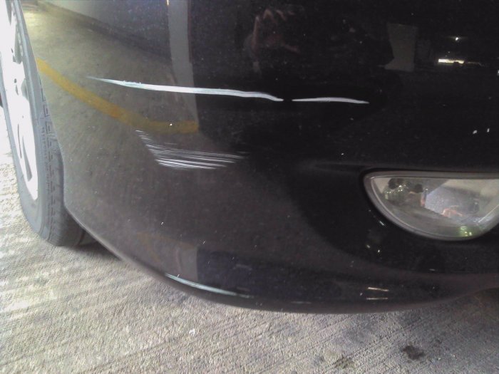

โดนมาตอนเช้าครับ... ประตูบ้านตัวเอง...
สีลอกอะครับ ประตูเหล็กซะด้วย
ตอนนี้ก็แก้ไขไปก่อน รอเคลม รอบคัน ปลายปี....
ก่อนแก้ไข

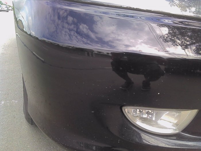

หลังแก้ไขแล้ว ไม่เนียนเมื่อมองใกล้ แต่ก็ไม่เสียอารมณ์เท่ากับปล่อยทิ้งไว้

รอยเยอะนะครับเนี่ย ทั้งชิ้น น่าจะ 2500 บาท
อู่คงบอกว่าต้องทำทั้งชิ้นอ่ะครับ แค่ทำจุดที่ถลอดเขาคงไม่ยอม ลองคุยรายละเอียดดูนะครับ
แต่ถ้าไม่ซีเรียน ปล่อยๆไปก่อนก็ได้ อิอิ
ว่าแต่ ประกันชั้น 1 มั๊ยอ่ะ ลองเครมดูครับ บอกเวลา สถานที่เขาไป อาจจะเสีย แอคเซ็บ 1000 บาท

ถ้ายังไม่อยากทำ เอาน้ำยาขัดผมว่ารอยน่าจะบางไปนิดนึงนะครับ

น้ำยาแต้มสีแล้วขัด น่าจะพอช่วยได้นะครับ
สีดำทำง่าย...

ประกันชั้น1ไม่มีค่าอะไรเพราะไม่เกิน5จุด

ชั้น1กะรอเคลมทีเดียวเลยครับ..ถ้าไม่1ก็ชิ้นนี้ผมเพิ่งทำมา1800ครับอู่นาริน ซอยท่าอิฐ

สีที่ติดเป็นสีของประตูป่าวคับ..ถ้าเป็นสีของประตูน่าจะขัดออกนะคับ
ลองเอากระดาษทรายเบอร์2000ชุบน้ำรูบดูแล้วใช้น้ำยาขัด ขัดตามน่าจะหายนะคับ

... ดูแล้วน่าจะสีของประตูบ้านติดมาป่ะครัฟ
ใช้ กานา ขัดออก ป๋องละ 50 บาทมั๊ง แต่ถ้ารอยลึกๆ ก็ต้องทำทั้งชิ้น 2000 - 2500
แต่ดูจากรูปน่าจะขัดออกนะครัฟ ...

น้ำมันก๊าดขัดออกนะ

up รูปที่แก้ไขแล้วครับ ไม่เนียนแต่ก็ไม่เสียอารมณ์..

ก้อโอเคน่ะครับ แจ่มเลย
