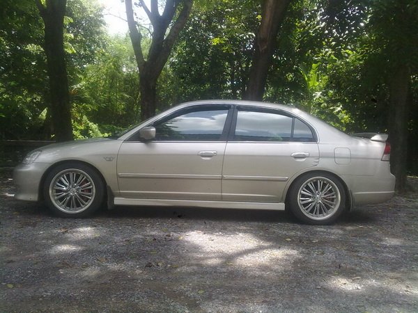

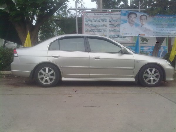

เสาร์, 27 สิงหา 2011 23:31 - ว่าด้วยเรื่องของ"ตูด" ขอคำแนะนำหน่อยคับ.
ท่านทั้งหลายดูหน่อยซิว่า มันอมล้อหรือท้ายมันห้อย?
ถ้าใส่"สเปร์เซอร์"ฟิลเป็นไง? ตอนนี้ใส่ปิงโหลดโช็คเดิมอยู่ ถือว่าok.หนึบนุ่มแต่สภาพมันเป็นอย่างในรูป
ขอคำแนะนำด้วยคับ
ของเดิมล้อ15ก่อนเปลี่ยนเป็นล้อ17
แนะนำด้วยคับ ขอบคุณค๊าบ

อีกอย่าง ท่านว่ารููปล้อ15หรือล้อ17อันใหนดูดีกว่ากัน?(เฉพาะคันนี้นะคับ)ขอบคุณคับ
เสาร์, 27 สิงหา 2011 23:56 - ว่าด้วยเรื่องของ"ตูด" ขอคำแนะนำหน่อยคับ.
เลื่อนเบ้าหน้า รองสเปเซอหลัง 1 นิ้วคับ 17"สวยคับ
ตามนั้นครับ เสต๊ปคลับเราครับ

catsteal พิมพ์ว่า:
+1 ตามนี้เลยคับ รถผมก็สูตรนี้คับ
เพราะ
ES ซุ้มล้อหน้ามันกว้างกว่าล้อหลัง
ทำให้เวลาใส่สปริงโหลดแล้วด้านหลังจะดูเตี้ยกว่า ทั้งๆที่สปริงก็เท่ากันอ่ะคับ
อาทิตย์, 28 สิงหา 2011 07:34 - ว่าด้วยเรื่องของ"ตูด" ขอคำแนะนำหน่อยคับ.
ถ้าจะรองให้ใช้แบบรองหัวโช๊คน่าจะดีกว่ารองบนสปริงนะครับ
อาทิตย์, 28 สิงหา 2011 08:57 - ว่าด้วยเรื่องของ"ตูด" ขอคำแนะนำหน่อยคับ.
jonatan พิมพ์ว่า:
catsteal พิมพ์ว่า:
เพราะ
ไปอีกเสียงครับ
