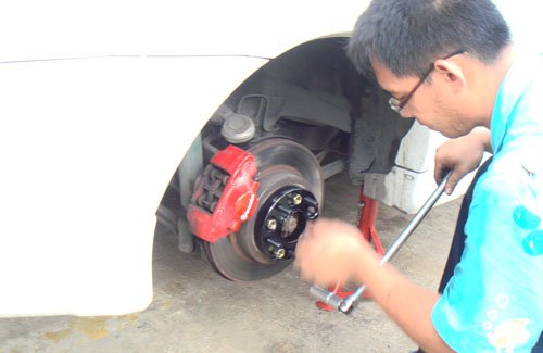

ไปหาคุณลี่ (เกรียงไกรการช่าง)ที่มหาชัยเลยงานละเอียดมาก จบทีเดียวดีกว่านะผมว่า

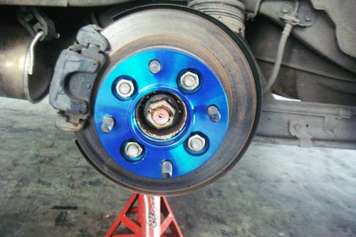

ไม่ไช่นะครับ รู ในes จะ มีค่า 56.1 นะครับ ล้อแต่ละรุ่น บ่าcenter ball ล้อก็ไม่เท่ากันนะครับ เพียง คลาดเคลื่อน แค่ 0.5 ม.ม ก็ มีโอกาศสั่นได้นะครับ ของที่ร้านจะวัดแล้วทำขึ้นไหม่ทุกครั้งนะครับ อยู่ที่มหาชัยเมืองไหม่ครับ ....

มันต้องมาวัดใหม่ทุกตัวคับ เซ็นเตอร์แม็กแต่ละตัวไม่เท่ากัน
