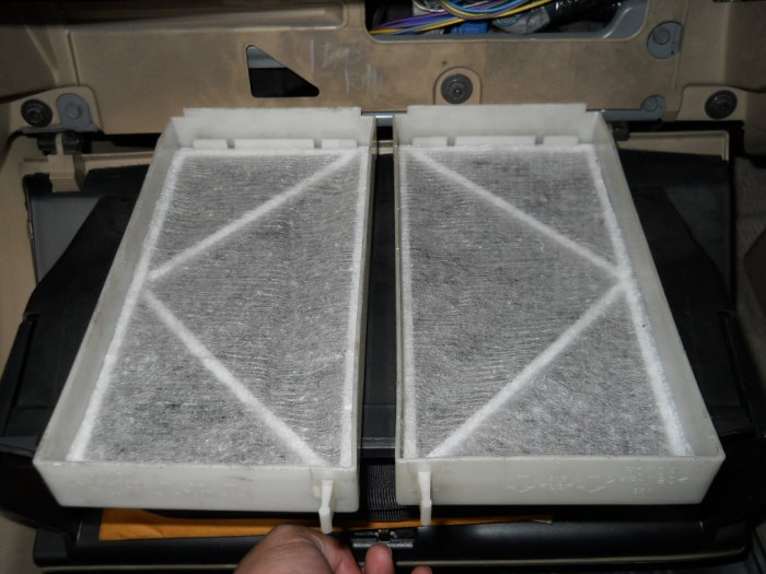

สวยงามจนน้องเมียยิ้ม ผมก็ดีใจครับ
ได้แล้วครับ สองอัน จะทำเผื่อไว้เยอะๆก็ดีครับ คราวต่อไปอาจจะหาอุปกรณ์ลำบาก

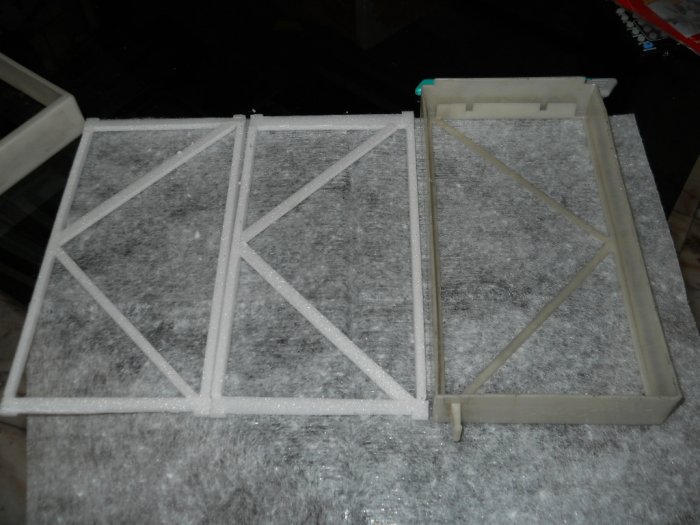

ทาบโครงต่อกันไปทางด้านกว้างของผืนกรองแอร์ จะเหลือเศษน้อยกว่า

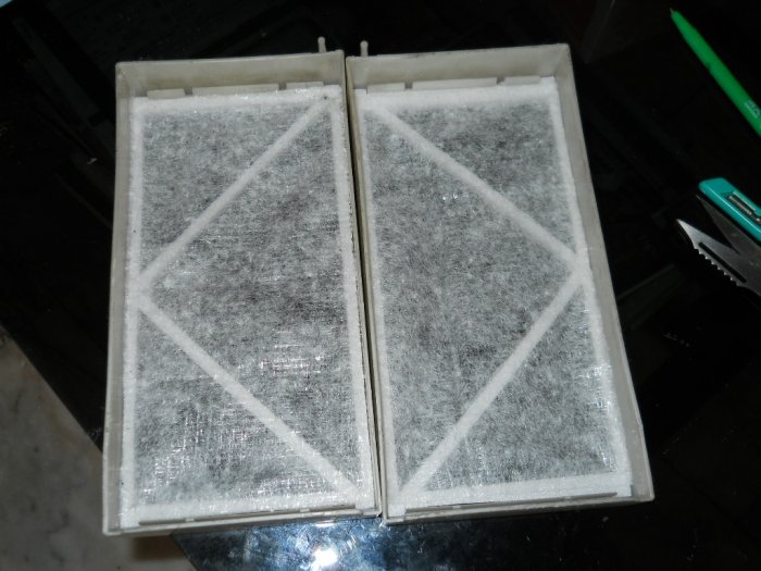

ตัดแต่งตามโครงสร้างของถาดกรองแอร์ครับ ติดกาวประกอบเป็นรูปร่าง
เศษโฟมหนา 5 มม.ที่ใช้ทำโมเดลเครื่องบินRC(พอดีผมเล่นอยู่)

ไซด์นี่ไม่ได้วัดไว้นะครับ
ตัดโฟมเป็นแท่งยาวๆกว้างประมาณ 5-10 มม
ทาบระยะตัดเป็นโครงแต่ละชิ้น
แล้วก็ขึ้นโครงติดกาวครับ

ใช้มาหลายวัน เปิดแอร์ทุกรูปแบบ ไม่หลุดครับ
บทพิสูจน์
บทพิสูจน์
