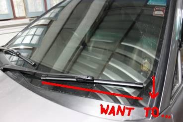

จันทร์, 22 สิงหา 2011 19:48 - อยากจะปรับก้านปัดน้ำฝน ให้ลงมาอีก
ผมอยากจะปรับก้านปัดน้ำฝน ให้ลงมาอีกสัก 2 นิ้ว
ต้องปรับตรงไหน...พอจะทราบไหมครับ
รบกวนแนะนำด้วยครับ...ผมลองไขน๊อตตรงก้านแล้วขยับไม่ได้เลย...???
...ปรับยังงัย ง่า...

ดูตรงโคนของก้านปัดครับ มันจะมีจุกยางดำ ๆ กลม ๆ ปิดเอาไว้ให้เอาออกเเล้วจะเจอน๊อตตัวเมียน่าจะเบอร์ 10 หรือ 12 คลายน๊อตเเล้วก็จะสามารถปรับได้ครับ

ไม่ยากเลยครับ ก็เอายางที่ปิดตรงก้านออกแล้วจะเห็นน๊อตเบอร์ 14 ก็คลายมันออก แล้วทีนี้ก็ปรับตามใจชอบเลย
เสร็จแล้วก็ไขมันให้แน่นปิดยางไว้เหมือนเดิม เป็นอันเสร็จ

ตามนั้นคับ......ถ้ายังไม่ออก ให้กดช้วงข้อพับอะคับ ค่อยๆกดนะคับ ระวังกระจกแตก

ถ้าไม่เคยถอดออกเลยน่าจะเเน่น โคนของแกนน๊อตมันเป็นฟันๆ
ให้ถอดน๊อตตรงโคนก้านปัดออกเลย แล้วถอดก้านปัดออกมาทั้งอัน โดยดึงออกตรงๆ
แล้วใส่กลับเข้าไปใหม่ ในระดับที่เราต้องการ

ขอบคุณครับ สำหรับคำชี้แจงและ link ที่แนบมา ชัดเจนครับ
ตอนแรกผมถอดน๊อตออกมาแล้ว ดึงไม่ออก ไม่ขยับเลยครับ
เห็นรูปใน link แล้วก็เข้าใจระบบล๊อคมัน ทีนี้กล้าดึงแล้วครับ
อาจจะต้องใช้โซนิคฉีดสักหน่อย ตอนแรกไม่กล้าออกแรงเยอะ กลัวข้างในมันมีอะไรล๊อคไว้อีก

ทำไมถึงอยากให้มันลงมาล่ะครับ
จากภาพ ก้านมันเลยขอบฟิลม์ขึ้นไปอะคับ
มองออกมาเวลาขับรถ มันเหมือนมีอะไรขวางๆอยู่บนกระจกคับ
เลยอยากจะขยับมันลงมาสักหน่อย...แค่นั้นเองคับ
