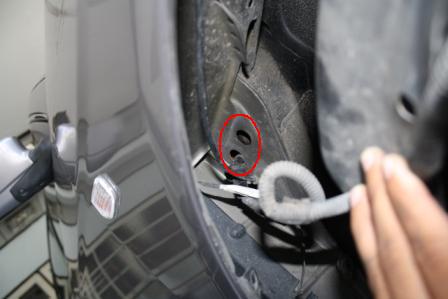

เปิดที่ซุ้มล้อหน้าขวาดูครับ รูร้อยสายไปตัดหมอกอาจจะหลุด
พอเวลาฝนตก มันจะไหลตามร่องมาออกที่บริเวณนี้ทุกครั้งเพราะรถมันออกแบบมาแบบนี้
แล้วน้ำจะไหลเข้าตามสายไฟเข้ามาในรถทันที ถ้ายางที่ร้อยสายไฟหลุดหรือไม่ได้ใส่ไว้
น้ำจะเข้าที่รูนี้เยอะมากครับ เพราะตอนรถผมเป็นก็จุดนี้ ตอนนั้นก็ลองรื้อพรมออกมาผึ่ง
จากนั้นก็ฉีดน้ำไล่ดู ก็เห็นเลยว่าเข้าตรงบริเวณนี้ยังกับน้ำประปาแตกเลยครับ

ยางสายไฟตัดหมอกอีกเสียงครับ ซุ้มล้อด้านขวาก้มดูจากที่นั่งจะอยู่สูงขึ้นไปด้านบน ต้องถอดแผงใต้พวงมาลัยก่อนดูครับ

ถ้าจะรื้อก็ง่ายๆนะครับ รีบทำหน่อยก็ดีครับ
วิธีรื้อก็แค่ หมุนพวงมาลัยไปขวาสุดเพื่อจะได้มีช่องว่างเยอะหน่อย
จากนั้นก็ถอดพุก ที่ล็อคแผ่นพลาสติกกันโคลนที่ซุ้มล้อขวาออก
จากนั้นก็แง้มดูใต้แผ่นกันโคลน บริเวณที่ติดกับประตูหน้าดู จะเห็น พวกรูร้อยสายไฟแล้วสายไปต่างๆ
ที่เข้าภายในตัวรถ ก็เช็คดูครับว่าตัวไหนเป็นตัวปัญหา
จากนั้นก็จัดการมัน ก่อนที่พรมจะเน่าครับ

ศุกร์, 17 เมษา 2009 08:35 - จอดรถตากฝน แล้วที่วางเท้าฝั่งคนขับ น้ำท่วมมมมม
ตามรูปเลยครับหลังซุ้มล้อหน้าขวา
น่าจะใช่ที่เดียวกันนะยย
