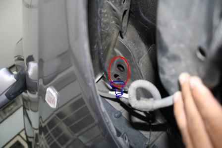

พฤหัส, 16 เมษา 2009 12:28 - วิธีแก้ไขน้ำเข้ารถ ด้านคนขับ
ในรูปนี้ใช้ไหม๊ครับที่น้ำเข้ามาทางรู้ไฟตัดหมอก

พฤหัส, 16 เมษา 2009 14:08 - Re: น้ำเข้ารถครับ (หากระทู้เก่าไม่เจอครับ)
por พิมพ์ว่า:
บริเวณนี้แหละครับ
แต่ขอรูปชัดและใหญ่กว่านี้น่าจะดี ถ้าซูมตรงรูนั้นได้ยิ่งดีครับ
แต่ดูๆ แล้ว เหมือนจะเห็นจุกยางกันซึม มันไม่ได้ใส่ มันขาดหรือมันหลุดออกมาใช่ไหมครับ
จุกยางตามรูปด้านล่างของผม มันต้องยึดกับตัวถังรถนะครับ
และรูข้างๆ อีกรู จุกพลาสติกยังอยู่ไหม ถ้าหายก็หาสติกเกอร์มาปิดรู กันน้ำด้วยครับ
คุณลองเอาน้ำฉีดที่กระจกรถ แล้วลองดูทิศทางน้ำเล่นๆสิครับ จะเห็นว่าน้ำมันจะไหลรวมกัน แล้วมาออกตรงรูใกล้นี้เลยครับ
แล้วถ้ามันโดนสายไฟ มันก็จะไหลตามสายไฟเข้าตัวรถเลย
จุกยางกันซึม
จุกยางกันซึม
จุกยางคุณน่าจะหลุดออกมาใช่ไหม ตามเส้นร่างสีน้ำเงิน

พฤหัส, 16 เมษา 2009 14:52 - วิธีแก้ไขน้ำเข้ารถ ด้านคนขับ
ยึงซิลิโคนเลย ชัวร์

อังคาร, 9 มิถุนา 2009 21:22 - วิธีแก้ไขน้ำเข้ารถ ด้านคนขับ
เหมือนผมเลย.ซิลิโคน..เลยหายชัว

เสาร์, 25 มิถุนา 2016 20:37 - วิธีแก้ไขน้ำเข้ารถ ด้านคนขับ
kukanan พิมพ์ว่า:
มันคือตรงไหนนิ
ใต้ซุ้มล้อด้านคนขับ...โยกล้อนิดหน่อย มีน๊อตกับสลัก ถอดๆงัดๆออกมา เปิดพลาสติกออกมาก้อน่าจะเห็นครับ
