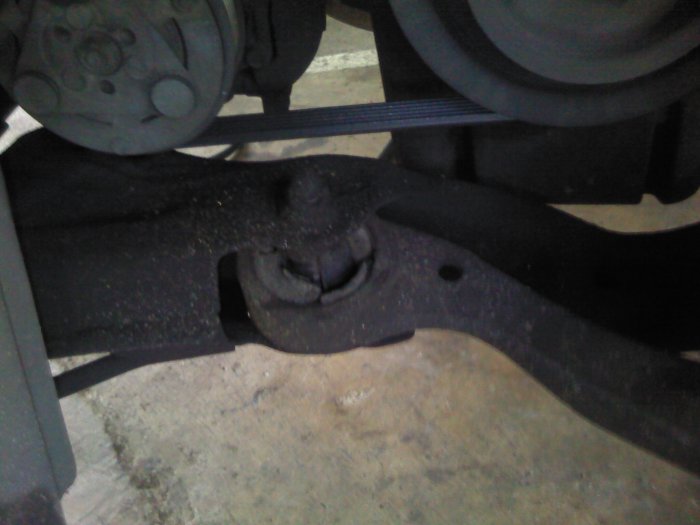

ขับเวลาเจอฝาท่อน้ำ ทางขรุขระ มีเสียงกุกๆ รำคาญมานาน ไม่มีเวลาไปทำสักที พอมีเวลาเลยไปที่อู่พวกๆกัน ให้จัดการเช็คช่วงล่าง
อะไหล่+ค่าแรง 2,300 บาทราคาพวกกัน
มีรายการที่ต้องทำดังนี้ครับ

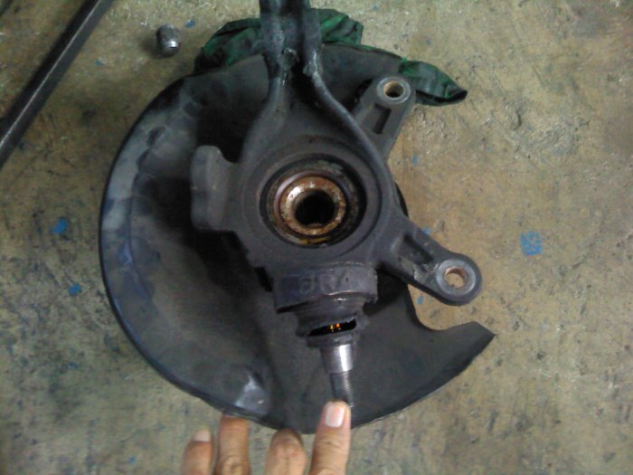

ลูกหมากปีกนกล่างหลวม หลวมแบบเขี่ยได้เลย

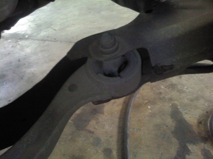

บูชปีกนกข้างซ้ายก็แตก ละเอียดกว่าข้างขวาอีก
บูชปีกนกข้างขวาแตก
บูชปีกนกข้างขวาแตก

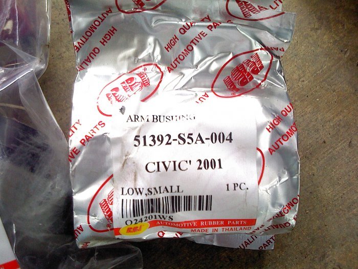

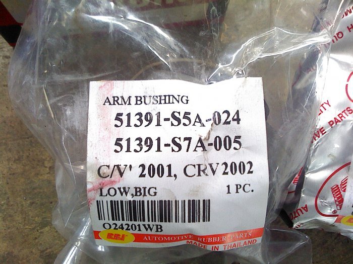

อะไหล่ใหม่ครับ ยังเหลือลูกหมากคันชักอีกรายการ เริ่มคลอนแล้ว แต่พี่ที่อู่บอกไว้ก่อนก็ได้ ยังใช้ได้อยู่ครับ หลังทำแล้ว เงียบเลยครับ เสียงกุกๆไม่มีแล้ว เด๋วมีเวลาจะกลับไปเก็บลูกหมากคันชักกับเพิ่มลูกหมากกันโคลงให้ครบไปเลย
เทียบของเก่ากับของใหม่
ลูกหมากปีกนกล่าง ของใหม่
บูชปีกนกตัวเล็ก ของใหม่
บูชปีกนกตัวใหญ่ ของใหม่

ไม่เกิน 1000 ครับน้องท๊อป ของแท้นะครับ เอาของซีอาวี มาใส่ก็ได้ครับ อันนี้เป็นตัวใหญ่นะครับ บูชมันมีตัวใหญ่กับตัวเล็กครับ
