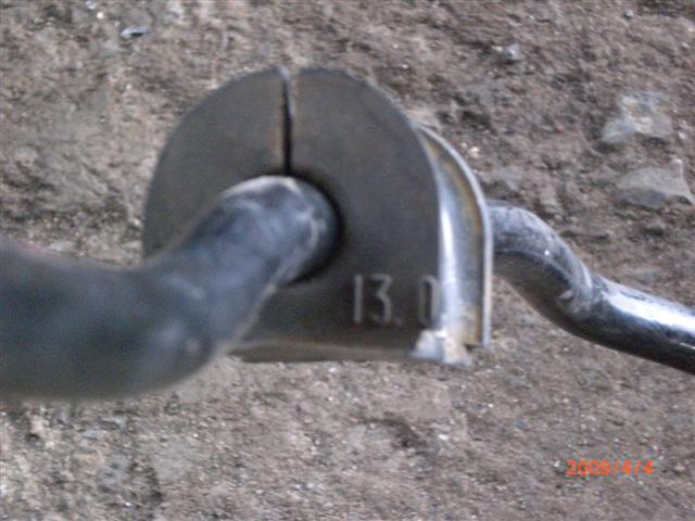

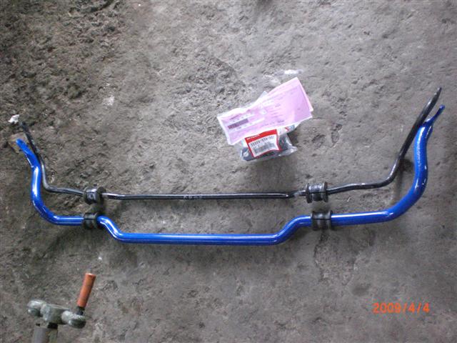

พฤหัส, 9 เมษา 2009 17:27 - เปรียบมวยหน่อยครับ
ขนาดกันโคลงหลัง ES 13 mm VS DC5 22 mm ใส่แล้วสาดโค้งมันจริงๆๆเหมือนขับ dc5 เลย ฮิฮิ ใหญ่ก่าของ ultra racing อีกนะ มันแค่ 16mmเอง
เปรียบมวยหน่อยครับ
เปรียบมวยหน่อยครับ
เปรียบมวยหน่อยครับ

พ่อ กะ ลูกครับ

DC5กับ ES สปอทตัวถังไม่เหมือนกัน
กันโครงใหญ่เกิน ระวังตัวถังฉีก นะครับ

รถไม่มีเหล็กกันโคลง ที่เห็นทำก็มีเปลี่ยน arm และเชื่อมหูกันโคลงเอง ลองปรึกษาพี่ใหม่น่าจะมีทางออกครับ

ถ้าใส่แล้วก็ควรจะหาค้ำล่างหลังมาเสริมความแข็งแรงของตัวถังก็น่าจะดีครับสังเกตว่า dc5 จะมีเหล็กค้ำล่างหลังมาจากโรงงาน ปลอดภัยไว้ก่อนก็ดีครับ เป็นความเห็นส่วนตัว รอผู้รู้มาตอบอีกที
